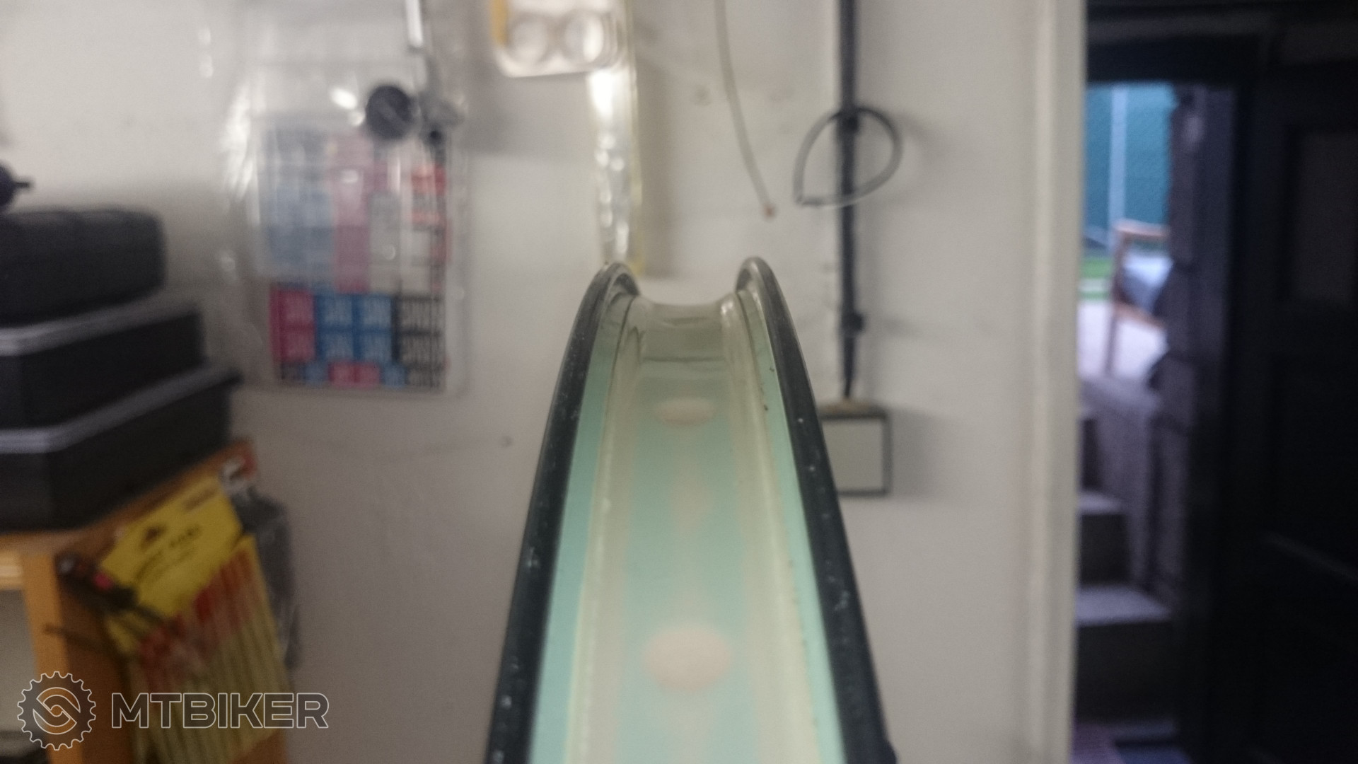

A inac funguje to uz viac ako pol roka (2800km), ziaden problem, dokonca som plast skusal nahodit malickou pumpou , na prvy pokus to vyslo.
Update 12.8.2017
Aj ked chcem vyzut plast tak musim prekonat urcitou silou ten zobacik, takze to funguje tak ako som chcel.

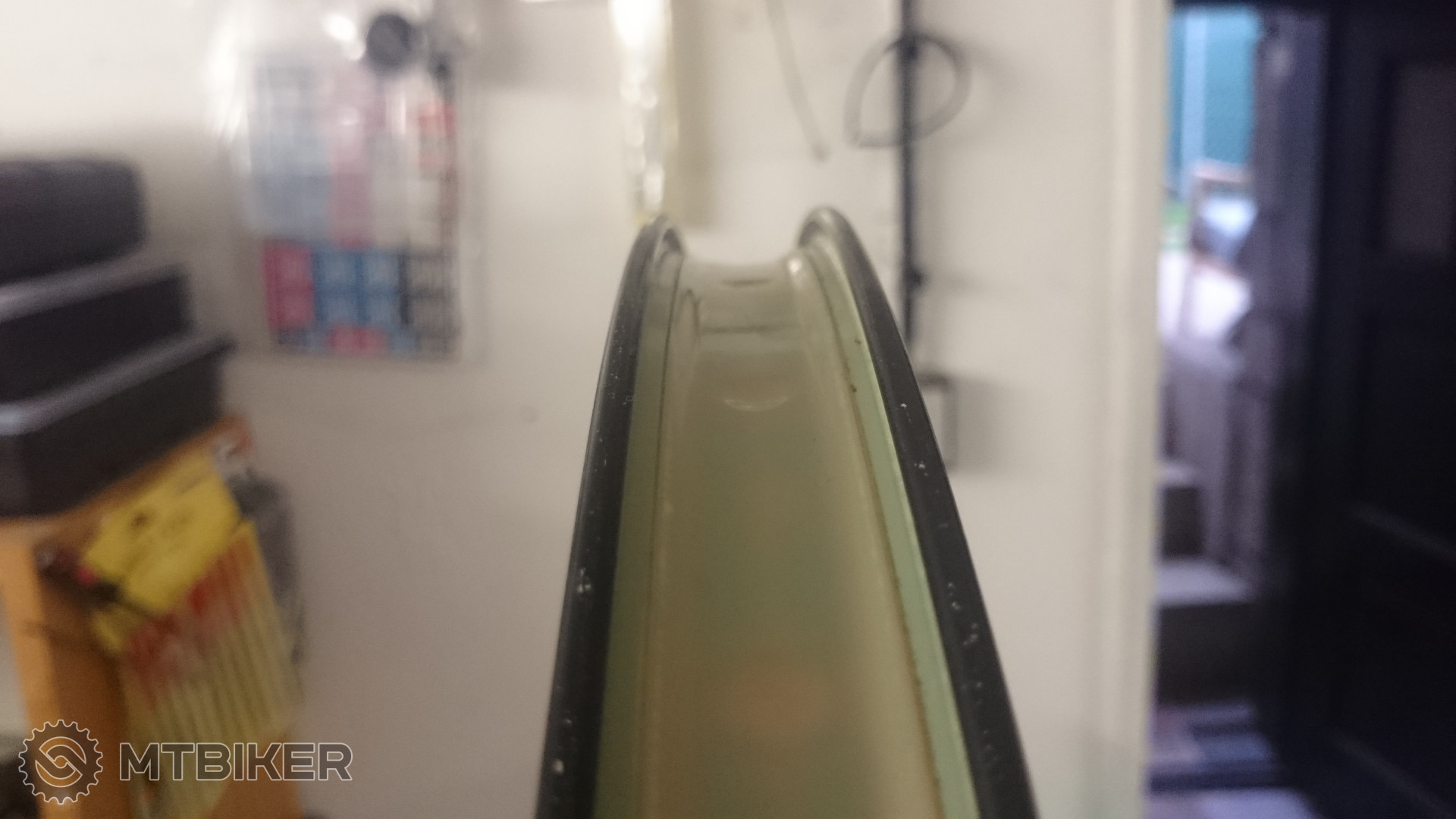

No a ako si vytvoril tie zliabky co drzia pätky? Dusova Zefal vlozka ani WTB bezdusova paska ich nemaju, nie? A na Tvojej fotke vidim skoro idealny stav, tak nerozumiem ako si ho dosiahol.
(rafik ma vnutornu sirku 24, a paska zefal 20mm, ale rafik ma urcity profil tak po stranach ostaly 3mm namiesto 2mm nezakrite, a to cele som prelepil bezdusovou paskou 30mm)
A ak stale si to nevies predstavit tak zajtra nakreslim prierez rafika ?
