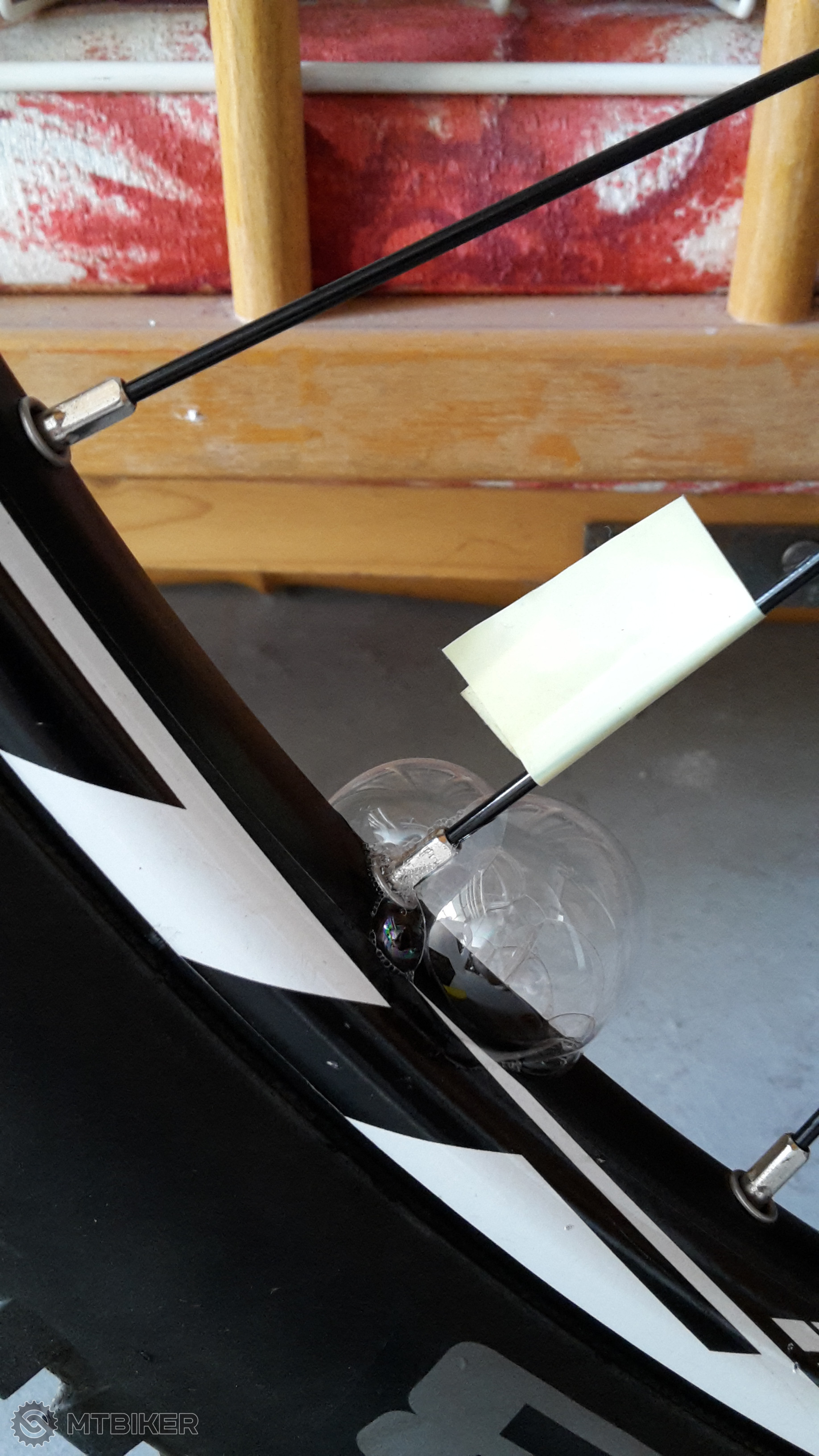

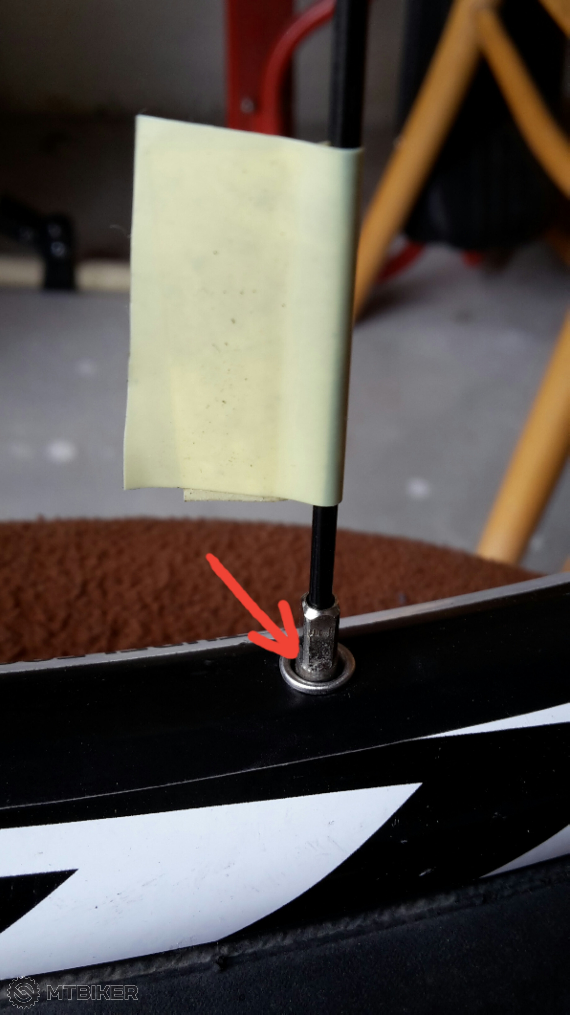

Ja som práve riešil zlomený nipel. Nechcelo sa mi odlepovať celá páska, tak som len na tom mieste urobil dierku a cez ňu namontoval nový. Všimol som si len, že v pôvodnej páske sú stopy po montpákach, všetko som vyčistil a nalepil ďalšiu vrstvu (používam tú striebornú Tesu). Všetko pekne drží, aj s demontážou kazety, vyčistením a skompletovaním robota na pol hodinu.

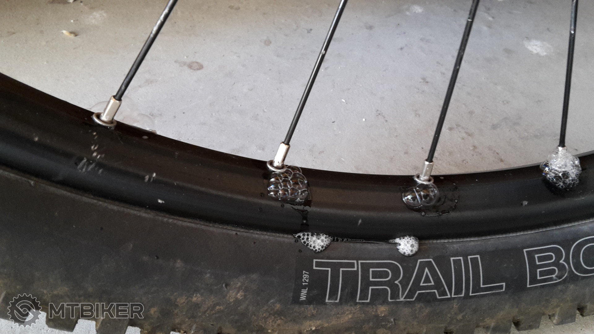

Zatial som to skusal iba bez mlieka.
Viete mi niekto poradit kde by mohol byt problem?
Rafik ma 23mm a pasku som daval podla odporucani vyrobcu 28mm.
Nemam odfotene ako je nalepena paska ale pride mi ze som ju dobre nalepil. Lepil som ju dokonca uz druhy krat lebo som myslel ze mi nejak usla, no aj na druhy krat to iste.
Na druhom kolese som tu pasku nedal az tak dosledne a tam mi tlak drzal aj bez mlieka. Akurat ze som daval novy plast a na ten co fuci som daval stary ktory bol predtym jazdeny s dusou ale to by hadam nemalo vadit.
Je nejaka finta ako dokonale nalepit pasku do rafiku?

Neviem ako kvalitna ta paska je ale teda skusim to este raz nalepit. Ak nie tak bude problem s rafom?

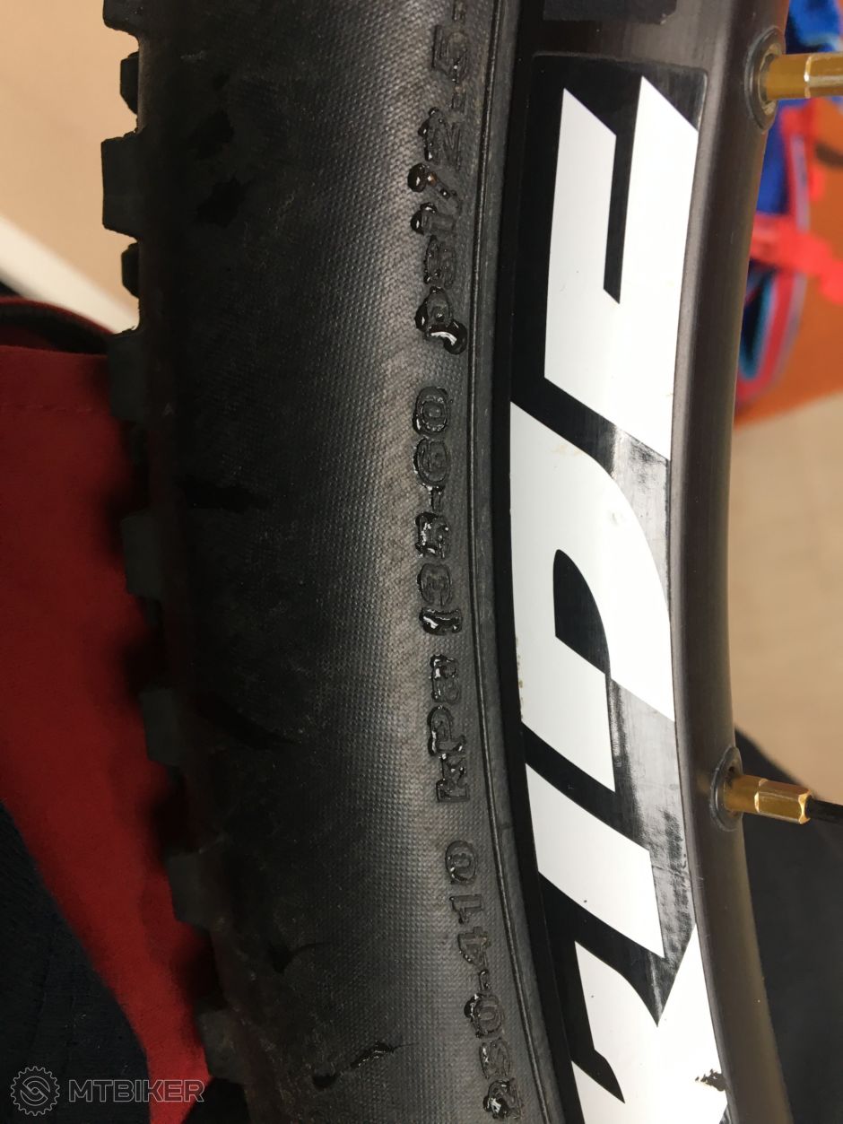

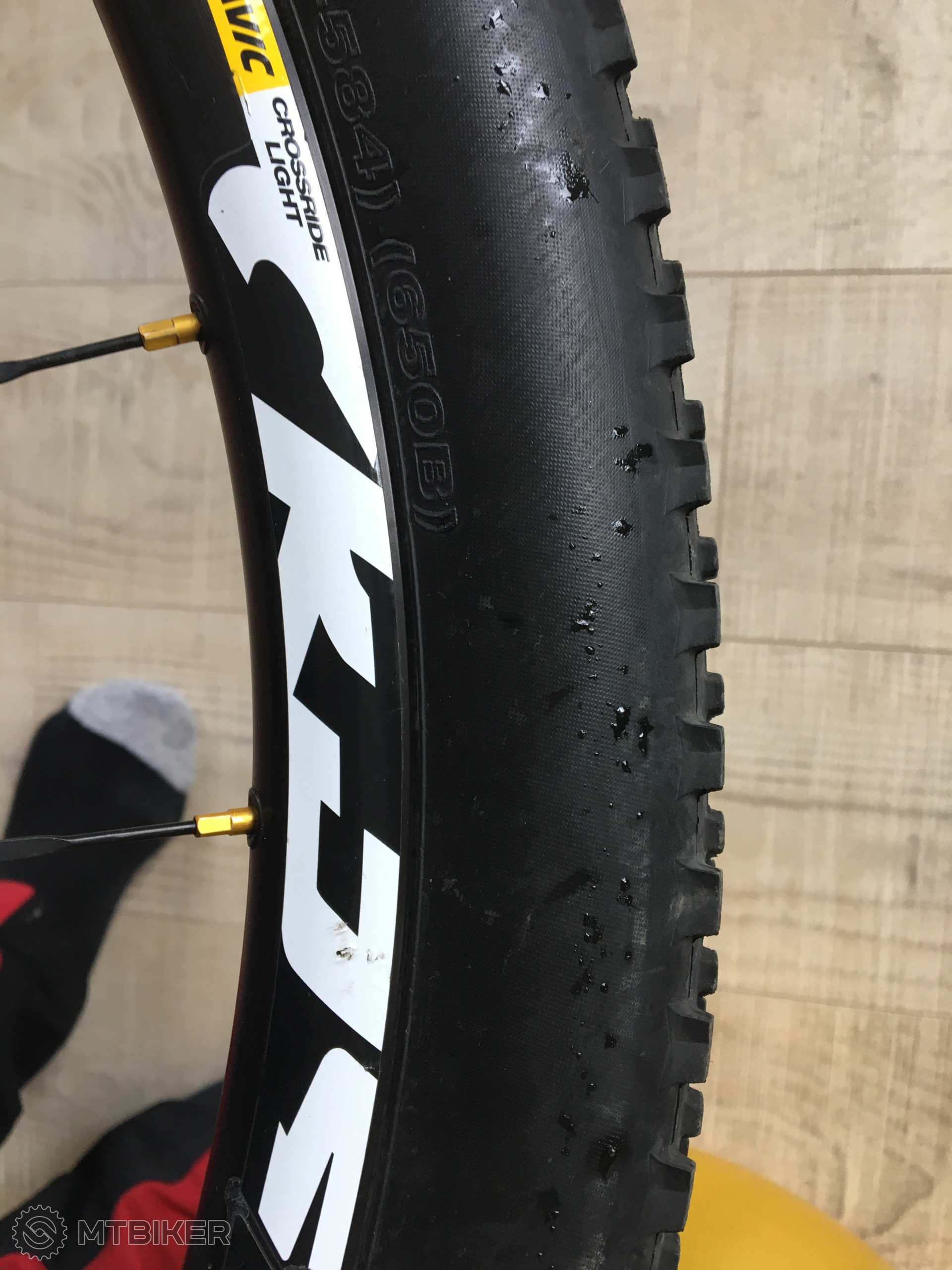

MOC 14,89 €Zacali sa objavovat na bocnici plastov take lepkave kvapky. Plast je Maxxis Ikon TLR, tmel Finish line tubeless tire sealant.
Ten tmel mam na dalsich dvoch bikoch a bez problemov. Pred mesiacom som menil tmel z NoTubes Stans Race za Finish Line. Stretol sa s tym niekto?
