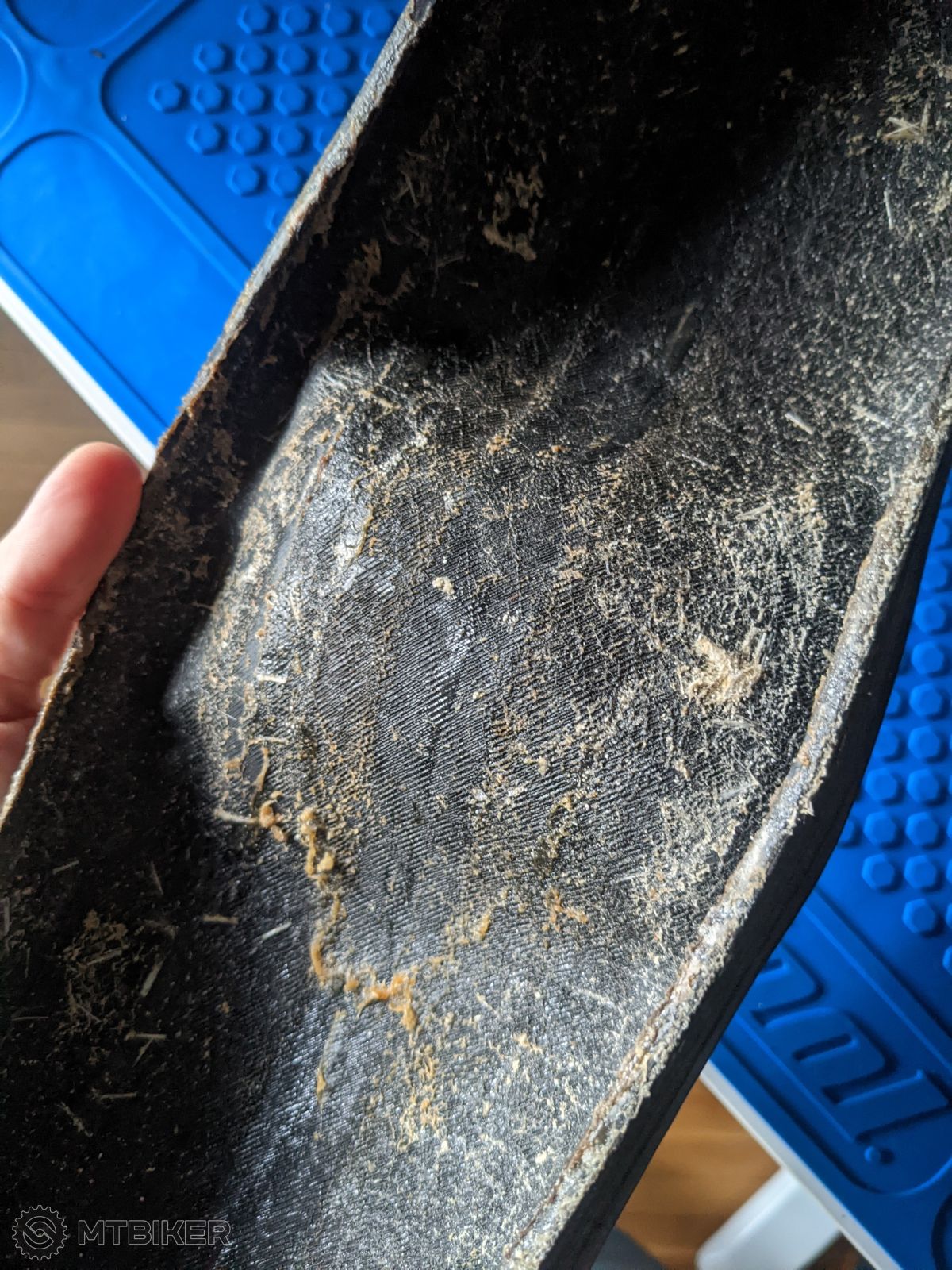

Ovela dolezitejsie je mat kvalitne ventily s dobrou gumou. Ja mam tieto a su super, bonusom je, ze ciapocka je zaroven kluc na jadro - netreba vozit ten umelohmotny, ktory sa aj tak vzdy strati

MOC 19,89 €Tiez treba pozor na to, aky ventil. Nie kazdy je vhodny na kazdy typ rafiku. Napr. na Mavic sa kedysi pouzival jeden typ, potom iny. Su rozne, gulate, ploche, pozdlzne, atd. Niektore gulate za vela nestoja. Ak si to nesadne dobre do zliabku, tak je problem. Musi sa to opriet o vnutornu stranu rafiku tak, aby tlak vzduchu nepretlacil nic.
sesulak: teflon urcite nerozpusti, ale tiez by som to takto nerobil.
presne toto sa mi stalo cez vikend, 3x som lepil pasku jak debil ?
takže ako sa piše - najskôr nafukať bez mlieka - jarova voda - a skontrolovať ventil a spice ... ak fuka tak prelepiť a otvor pre ventil - narezať do križa
Tie mi vôbec nepasovali, ale že vôbec ta gumička tenka a vobec nechcela dovnutra celé sa to hužvalo nato koľko stáli stoja premňa za ho....
Ale napriklad kamoš ich dával na iný rafik a nemal problem

MOC 19,89 €Ovela dolezitejsie je mat kvalitne ventily s dobrou gumou. Ja mam tieto a su super, bonusom je, ze ciapocka je zaroven kluc na jadro - netreba vozit ten umelohmotny, ktory sa aj tak vzdy strati
