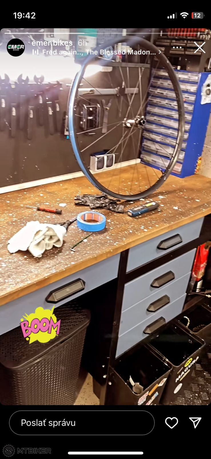

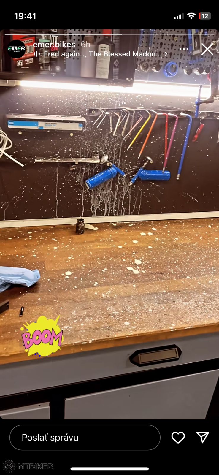

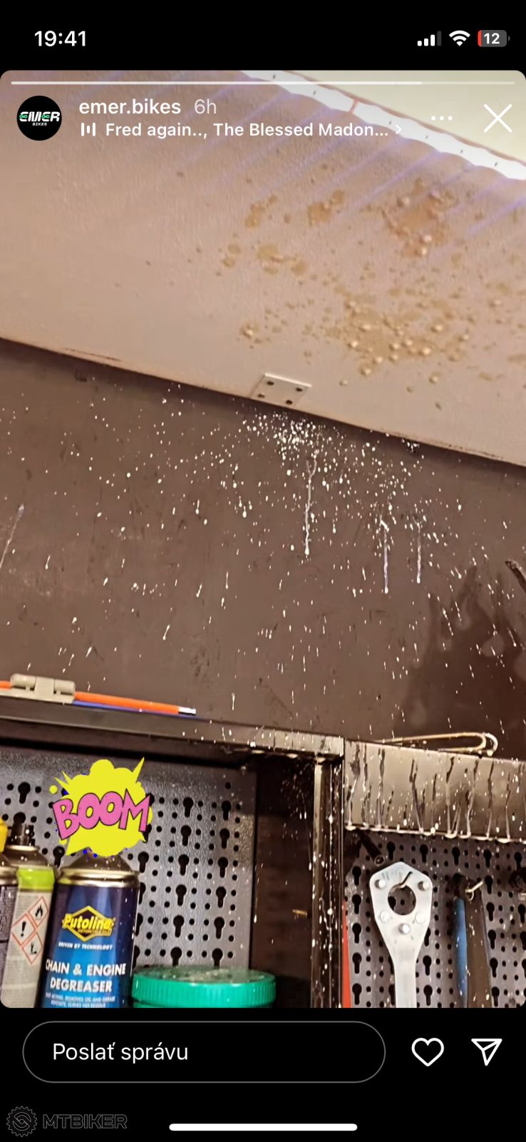

Jedná sa hookless ráfik + tubeless plášť. Najazdené zatiaľ max 100 km. Mať obavy, že mi strelí niekde počas jazdy, alebo to mohlo byť len vyšším použitým tlakom pri nahadzovaní pneu a treba na to dávať väčší pozor ako pri klasike? Normálne jazdím okolo 1.6-1.8 bar vpredu, 1.8-2.0 bar vzadu.
Aké máte skúsenosti z hookless ráfikmi a Specialized plášťami? Prípadne, sú niektoré plášte pre hookless ráfiky vhodnejšie?
Tak uvažuje či chyba plášťa, blbá kombinácia alebo len smola. Dám tomu ešte šancu a snáď si niekde počas výjazdu nerozbijem hubu.
Len dodám, že so servisom mám len tie naj skúsenosti. Dávam si tam robiť všetky roboty na ktoré si buď netrúfam (centrovanie, vypletané) alebo sa mi s nimi už nechce trápiť (vidla, tlmič). Hlavne kvôli majiteľovej precíznosti šikovnosti.
Lepšie asi nahodiť pätky bez tmelu a potom opatrne sfuknut a naliať tmel cez ventil....
Upratovať by sa mi to teda nechcelo
už pri 2,2 mi pekne sadli pätky,mlieko som dolieval cez ventilky
