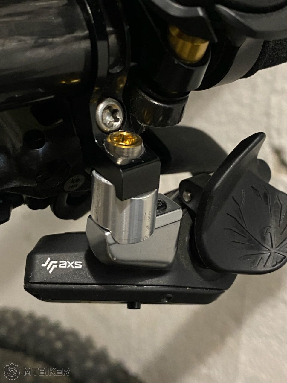

Medzikus na radenie - controler
Ked je packa nizsie mam lepsi uchyt
