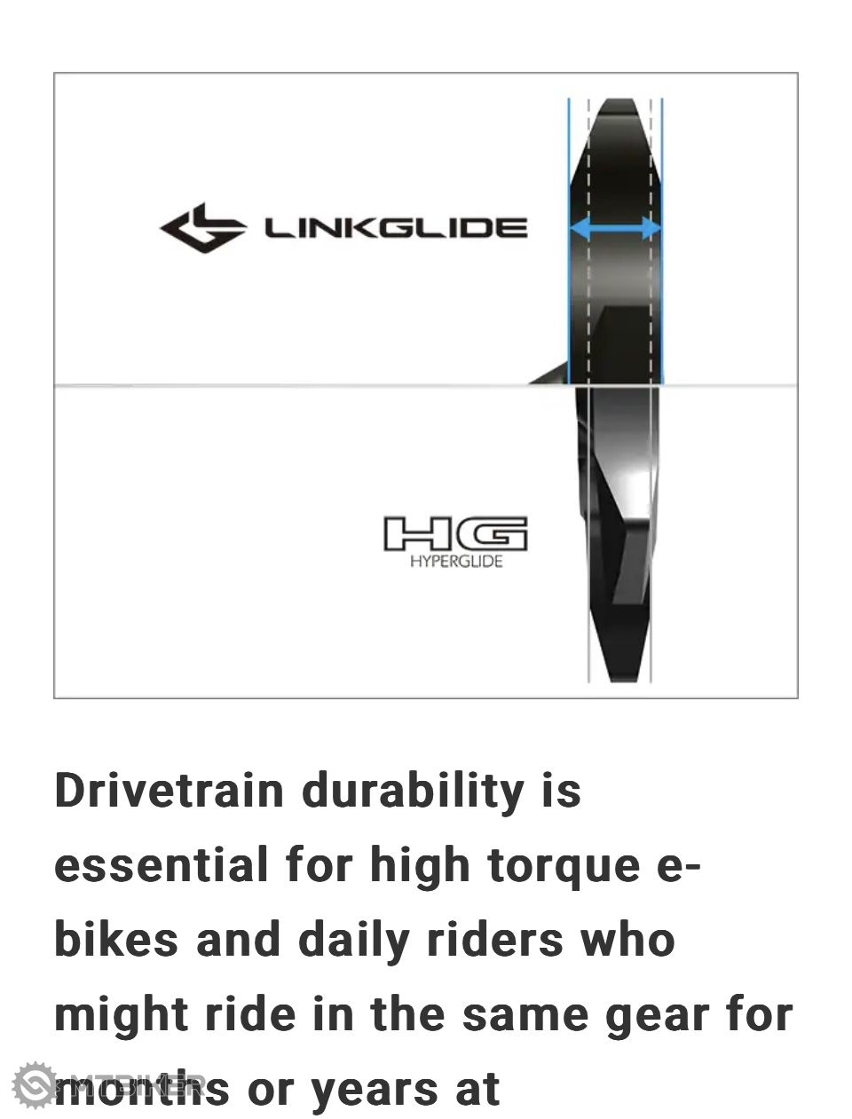

napr.
"Prehadzovačka DEORE XT RD-M8130 je určená pre 11-rýchlostné radiace systémy.
Upozornenie: Je kompatibilná len s kazetou a radením LINKGLIDE."
cize je dost realne ze to bude radit dost blbo alebo vobec. ak netrepem tak retaz je sirsia, kazeta ma hrubsie pastorky a tym vacsie rozostupy medzi nimi, preto ma prehadzovacka iny tah lanka.
