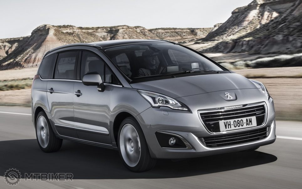

ja mám francuza vo focuse
a ešte dvojliter HDI v 5008ke ten motorček ide aj z 1,7t autom parádne tah do kopca v 110 ke pri objehaní jedna báseň
to mam naloženu rodinu s kuframi a kočíkom ... nem zle na pažouta
PS: focusa by som už bral ale tiež s 2l. necj je tam rezerva v krutaku
Tiez mam 5008ku. Pre bikera top auto, u mna totalna spokojnost.
Vsetci francuzi v tomto segmente (5008, grand Scenic aj *****sso) su dizajno velmi podareni.
Len keby tu aktualnu generaciu 5008 nepokazili SUV stylom. Aj ked na druhej strane medzi SUV stale vyzera nadpriemerne dobre.

na dovolenku takto
