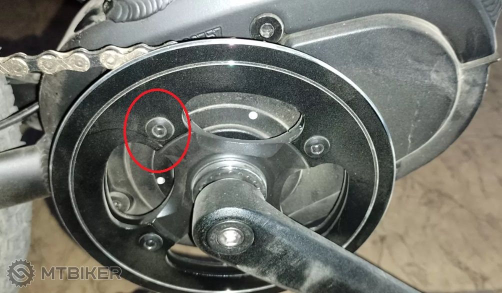

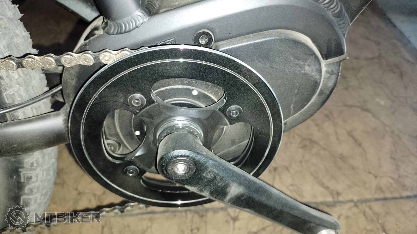

Ako vyčistiť kazetu a reťaz, ktorú chcem napr. "vyprať" na eBiku so stredovým motorom bez použitia stojana?. Spätný chod reťaze v tomto prípade neexistuje. Súdruhovia z NDR to s tou voľnobežkou nejak nedoriešili. Takže čistenie pri klasickom opretom bicykli - 0 bodov. Zostáva ho postaviť len na riadidlá a sedlo, čo tiež nieje dobrý nápad, kvôli zavzdušneniu brzdového systému. Na čistenie som sám a nemienim požiť nejaký montážny stojan.
Neviem, aky mas motor, resp. ako je namontovany prevodnik, ale ja strcim imbusovy nastavec do skrutky prevodnika, kluka sa on pri spatnom otacani opre a cistim retaz ako na analogovom biku.

Však si tú kľuku "priondi" eskapáskou alebo nejakou šnúrkou o rameno úchytu prevodníka. A sisi istý, že toto nie je šesťhran na imbus?
Hneď v tomto máš na foto 3 spôsoby ako to mechanicky zablokovať. https://ebike-mtb.com/en/how-to-lube-an-e-mtb-chain-correctly/
Vsak skrutky prevodnika kryte nemas, strc tam dlhsi bit a cisti.
