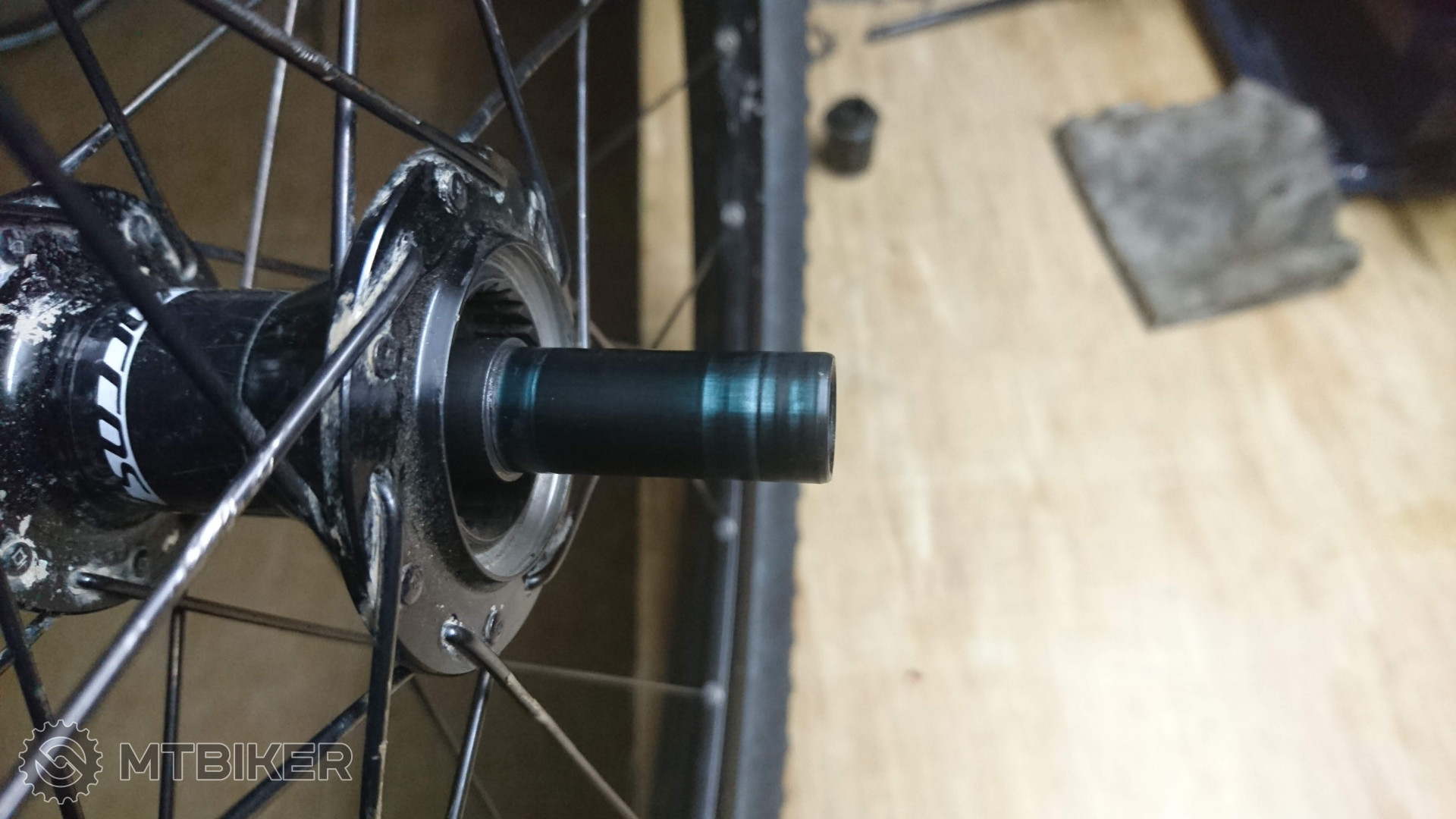

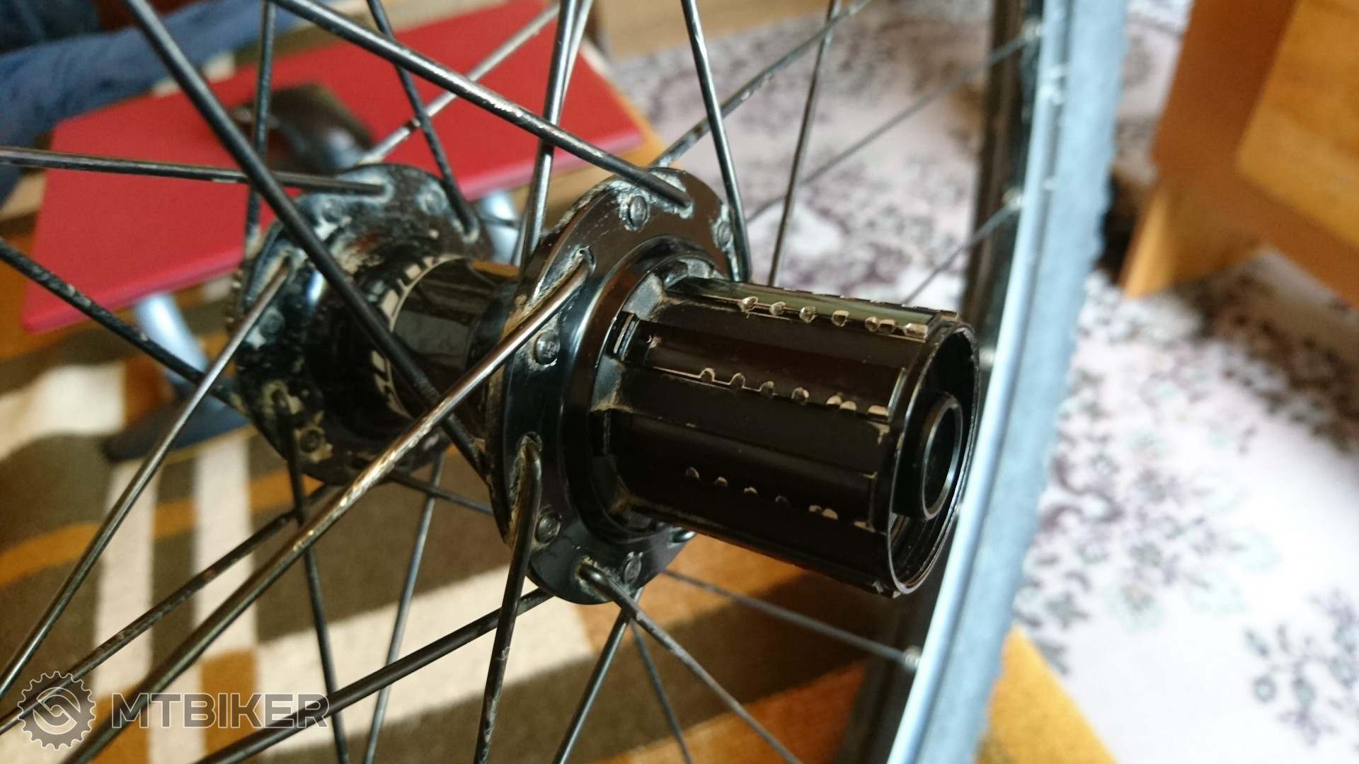

mam trochu problem s orechom, ze ide na volnobeh asi trochu tazsie ako by mal, prejavuje sa to tak, ze ak roztocim koleso, a mam prehodene na prvych troch najmensich pastorkoch na kazete, zacnu sa tocit aj kluky
rozmyslam ci to nemoze byt aj tym, ze bike bol uskladneny pod 10C

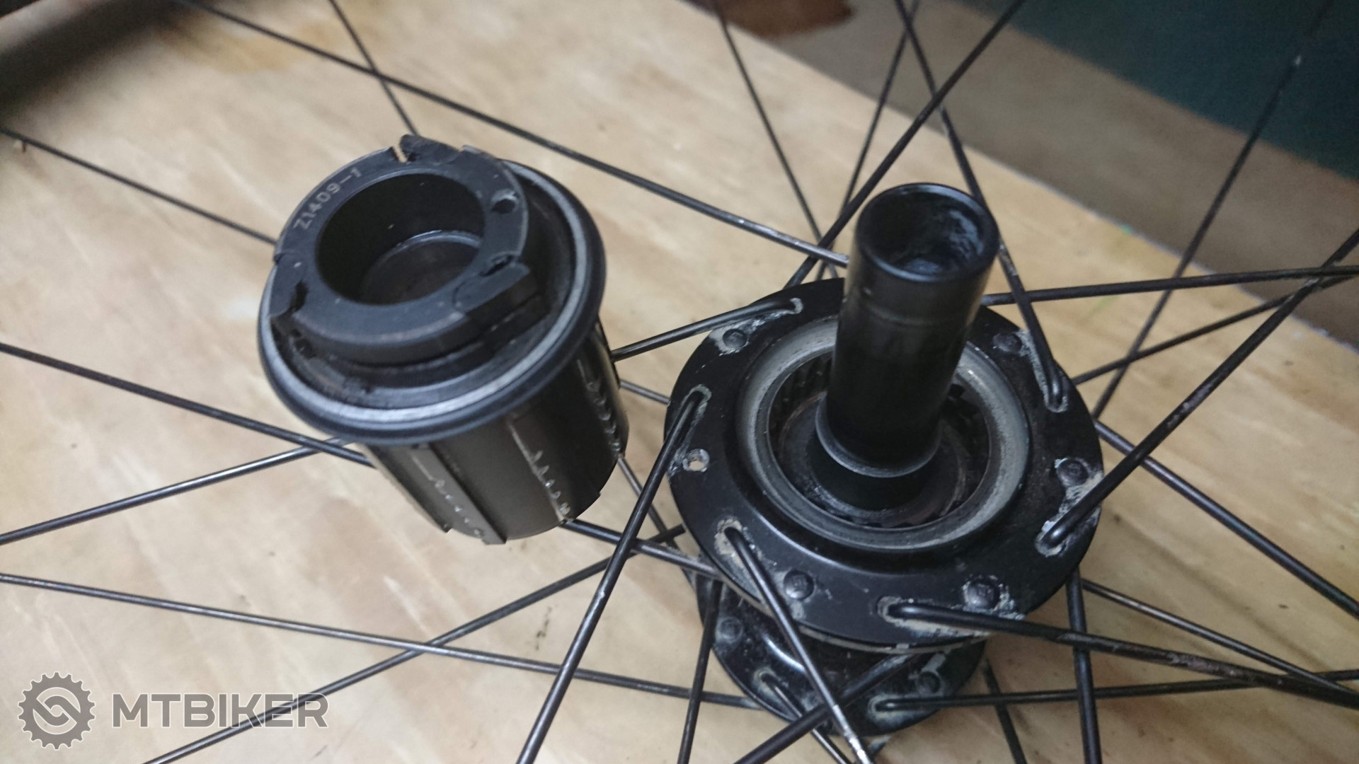

Kazdopadne, mam cely rovnaky nahradny novy naboj a chcel by som len prehodit orech , ale ani za boha to neviem odkrutit s imbusom. Skusal som aj stary, aj novy, proti hodinovym rucickam a bud som slaby, albo neviem
Neviete v com moze byt problem? A moze byt problem slabeho volnohehu nizka teplota?

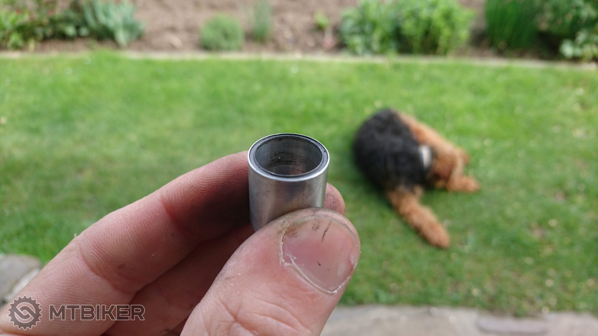

Už som tak zlisovanú trubku videl, aj som myslel, že Ti ju odfotím, ale asi išla do zberu.
Gratulujem ku demontáži.
Myslíš vymedzovaciu trubičku v 0:40 na videu: https://www.youtube.com/watch?time_continue=42&v=iAXhAFgR7n0 Tak to by musela byť poriadne natlačená do ložiskového krúžku.

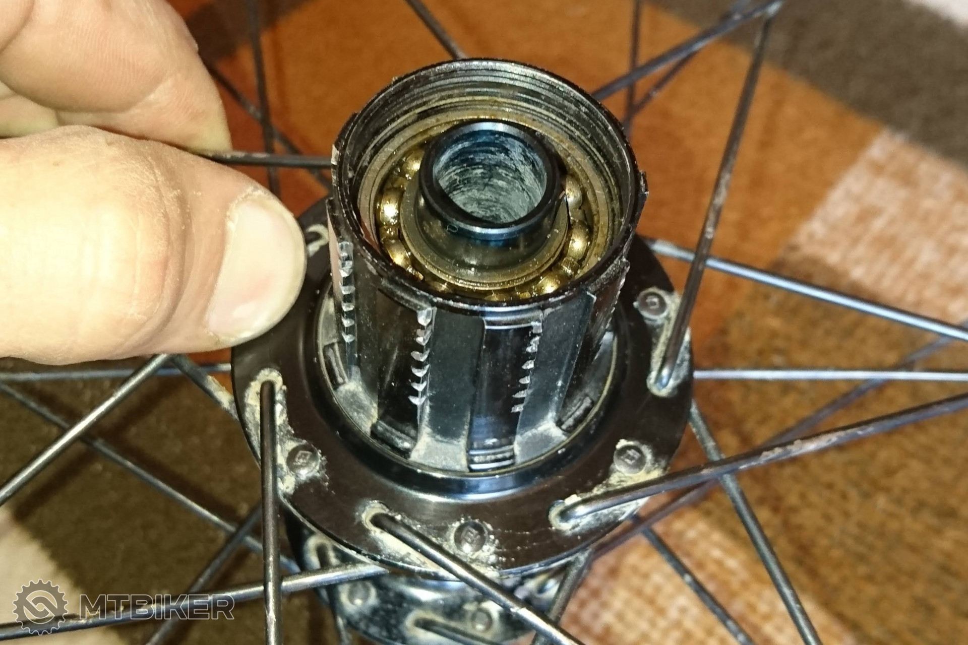

Inak krajné ložisko (na fotke otvorené) sa na oske voľne otáča, keďže je zablokované. Celý orech má axiálnu vôľu asi 0,5mm, neviem či to už bolo, alebo je to dôsledok môjho pokusu o stiahnutie.
Asi skúsim sťahovák, naskrutkujem do orecha maticu.

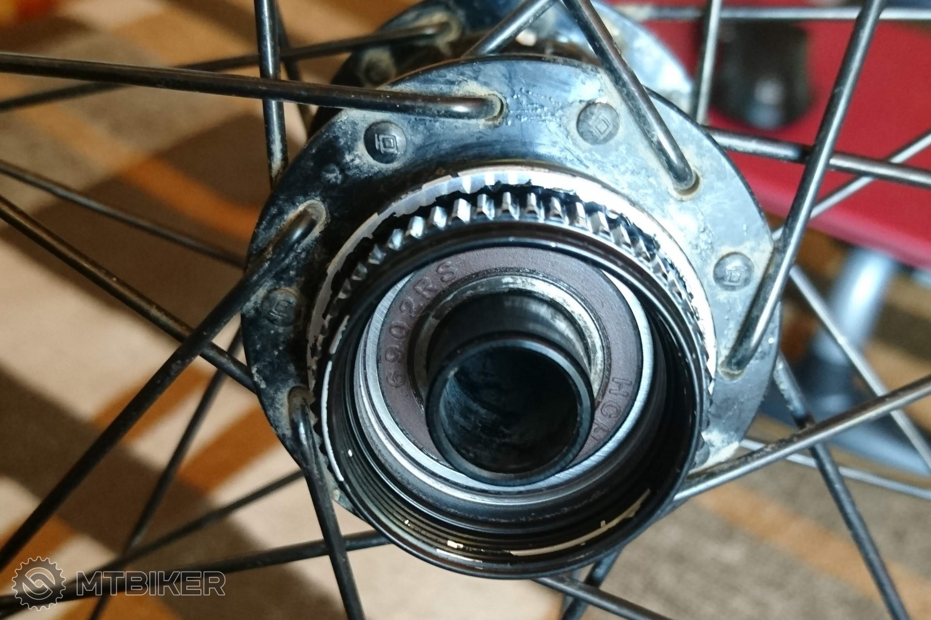

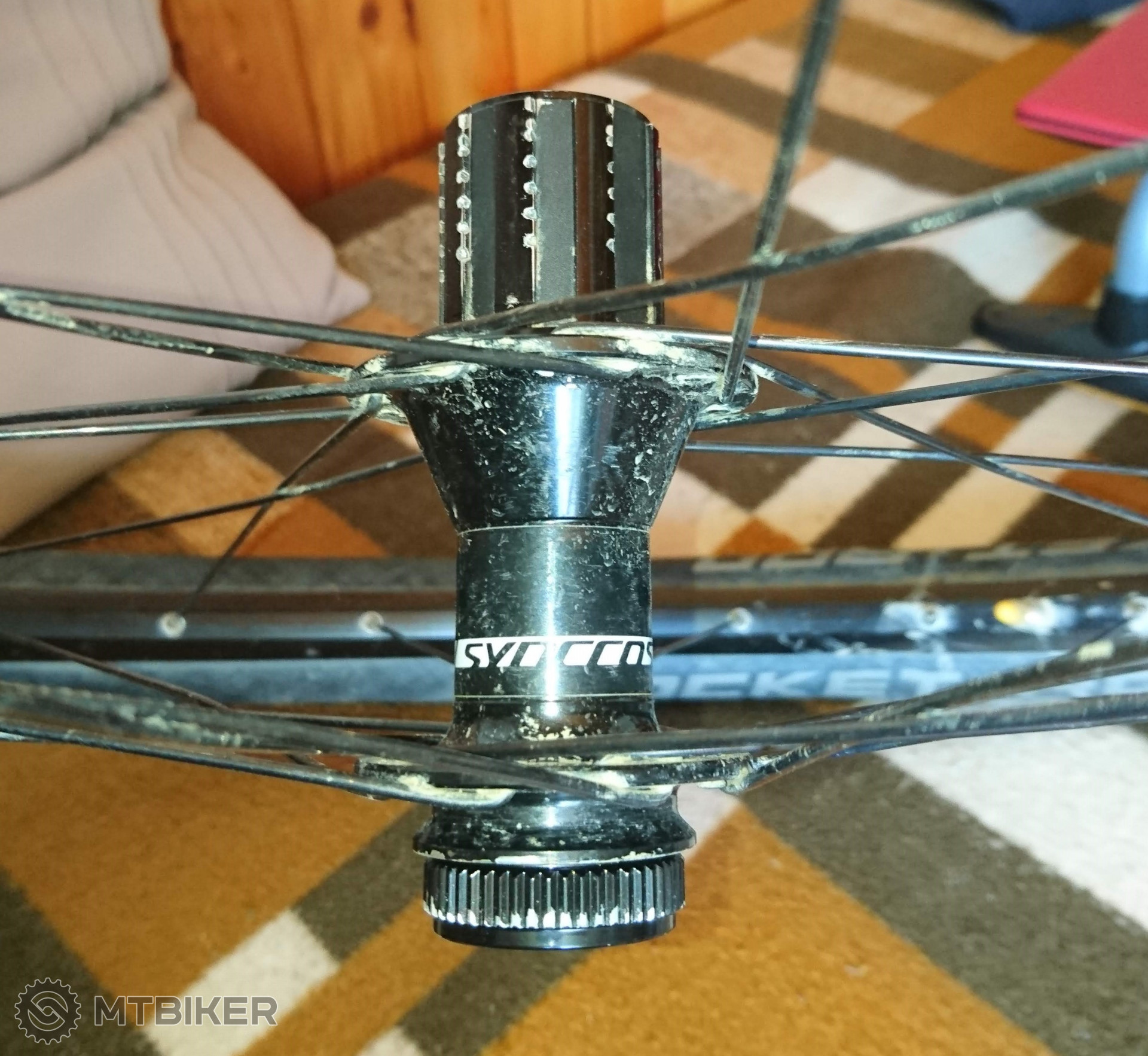

Mám podobný problém. Neviem dať dole orech. Koleso je Syncros XR2,5 z 2015r, náboj je tiež pôvodný Syncros/DT Swiss 12/142. Orech na jedno pretočenie ťukne 24x. Čo to je za typ netuším. Dal som dole akurát zátky, pod nimi sú hneď ložiská. Z jedného som dal dole prachovku, lebo je zablokované, bol som zvedavý koľko je v ňom bordelu. Oska je zvnútra hladká. Nieje sa čoho chytiť. Podľa videí, by mal ísť orech rukou stiahnuť, ale ani sa nepohne. Skúšal som už všetko možné, aj ho upnúť do zveráka a trhnúť, ale nič, zdvihol som ten 20kg zverák!
Vie mi niekto poradiť, kde by mohol byť problém?
Vďaka
