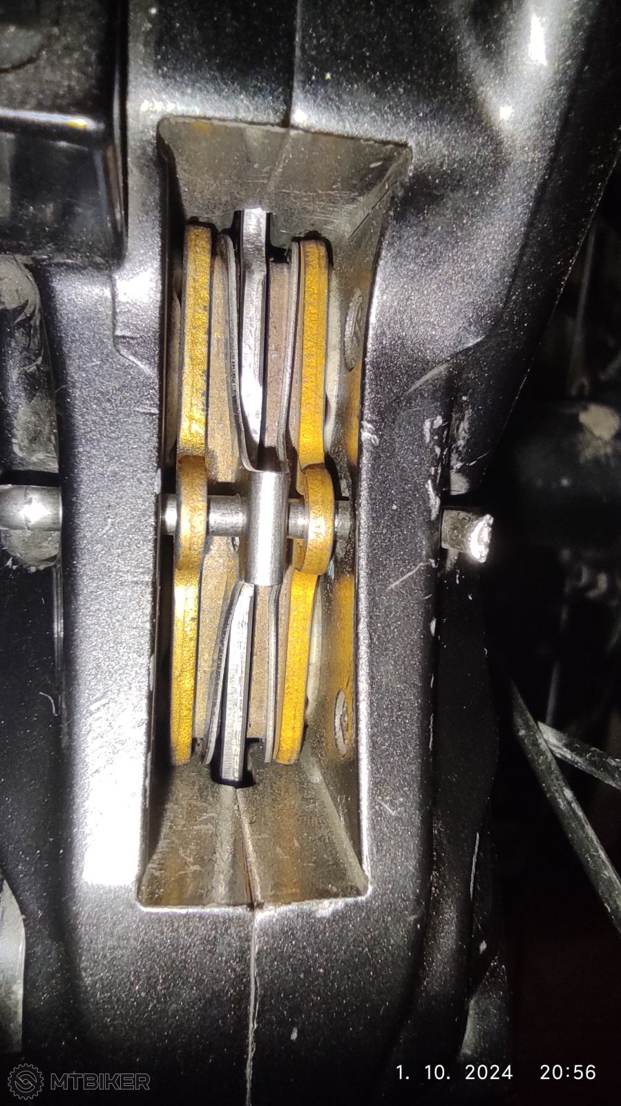

Ahojte , mam rovnaky problém takisto pri vymene dosticiek za nove na prvej zabehavacej jazde klepot z predku reku zvuk ako rozhegana vidlica. Dal som strmen na bok kamos ho chytil pobuchal som o zem vidlu a zrazu tichom strmen deore m,6120 stvorpiest, dosticky shimano d02s metalické, na stotinu rovnaké ako povodne organické, zavlacka original , pruzinka originál všetko nové, zvuk sa prejavuje ked brzdu vôbec nedržim pri jazde nerovnosťami, dokonca na obrubnikoch spojoch ciest.. atd... Je to zvuk kov na kov .. dosticky klepu o telo strmena.. co s tym? Zmrstovacka na zavlacku je blbosť, skusal som, zostavali zaseknute dosticky kvoli vacsej hrubke nechodilo to. Robi mi to len v predu a presne od výmeny dosticiek
Zajtra skúsim, ono ten pliesok sa da pohybay dolava doprava na fotke zrovna je jednej strane preto to vyzera ze sa neopiera o lavu dosticku ale konce pliesku ju v skutocnosti odtlacaju, ak by nepomohlo natiahnutie som myslel na to ze bodnem s co čkom na unášac platnicky gulicku a vybrusim, nech to eliminuje pohyb dosticiek v strmeni hore a dole na zavlacke, inak pozeral som aj hrubsiu zavlacku ale nenasiel som doma
Jasné davam vzdy nové, aj pruzinky (inak zavlacky su na stotinu totožné, aj oblozenia, dokonca aj pruzinky...), no takto, mam verdikt .. dnes rano som po prebdenej noci citanim zahranicnych for ze co s tým roztiahol rozpernu pruzinku medzi doštičkami zhruba o 1.2mm , a zrazu ticho... Podľa fór plno ludi so shimano strmenmi ma tento problem.. hlavne po výmene dosticiek , na nete to najdete ako ,, rattling clicking caliper noise,, riesenie je pruzinka aby mala vacsie predpatie a tlacila o piestiky telo dosticky ... Prvy krat v živote som sa s tym stretol.. ak by ani toto nepomohlo prejdem na plan B , vysokoodolny tepelny silikon, malinku vrstvu dat na spodok a vrch strmena kde sa opierajú doštičky... Vacsinou ludia pisu ze im klepkaju platnicky s chladením... Smutné lebo niesu to lacne komponenty aby clovek riesil furt voľačo ?
