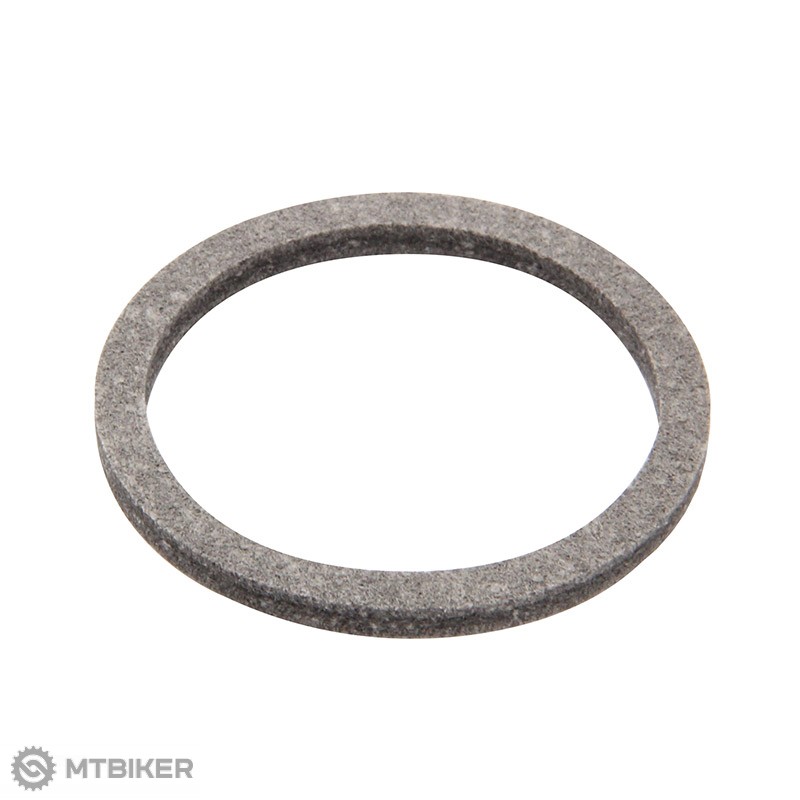

Zdar prerabam SR axon na olejove mazanie sú tam takéto krúžky nie je to moc molitanove ako píšu myslíte že to bude stačiť aby to mazalo a nasiaklo olejom ?
Ahá tak to potom mení vec teoreticky ak sú to original krúžky tak pred tým držali vazelinu a asi nebudú mať schopnosť udržať alebo natiahnuť olej tak možno bude treba iné. Podľa mňa v tvojom prípade ak môžem poradiť gufera podmazat silikónovou vazelinov a nejaké lepšie podložky aby mohli nestihnut olej a vidla by mala mať pekný chod.
Ja som si dával robiť mazacie krúžky z plsti. Ešte som to ale nerozobral (chystám sa na to v najbližšej dobe). Ak tam z toho nebude bordel v oleji, tak si dám vyrobiť aj ďalšie. Cena oproti origo bola polovica, tak uvidím, či sa oplatilo šetriť.
kup si zakladnu sadu od RS s molitanymi a guferami.. axon aj RS maju 32mm nohy.. použiješ molitany aj gufera
http://www.mtbiker.sk/shop/vidlice-a-tlmice/prislusenstvo/rock-shox-fork-service-kit-basic--xc32-solo-air-a3.html
napr:.. odmetŕaj si najprv nohy maju aj pre 30 či 28mm sady
RockShox Service Kit Basic pre vidlice XC32 Solo Air A3 a Recon Silver B1
