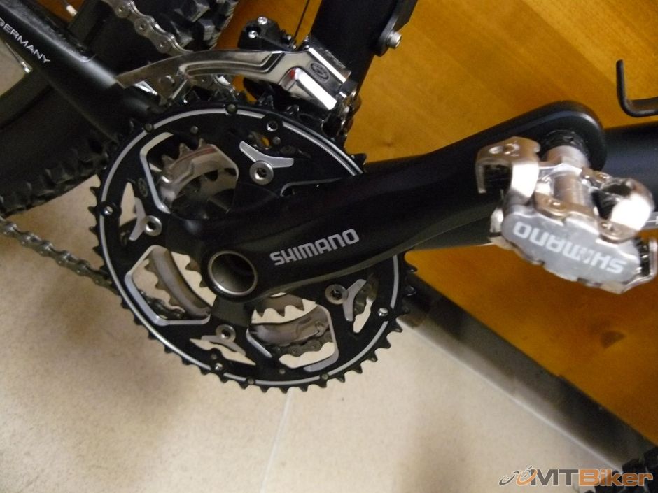

a spravil som rozborku a zborku prevodníkov. Prevodníky som poskladal podľa manuálu a podľa obrázku vyššie. Výstupky na prevodníkoch som zarovnal ku kľuke - viď. nasledujúci obrázok:

Reťaz sa mi nedarí zaradiť z malého prevodníka na prostredný. Predná prehadzovačka (shimano XT) zostala bez zásahu, bola správne vyladená, predtým ako som menil reťaz a šahal na prevodníky. Reťaz radí na kazete bez problémov, aj na prevodníkoch tiež, problém je len jeden úkon - z malého na stredný. Ide to veľmi ťažko, a aj keď potlačím na radení páčku trochu ďalej, ide to kostrbato aj naprázdno, keď len točím rukou kľukami.
Spravil som niekde chybu pri montáži prevodníkov, reťaze alebo samotnej voľby reťaze ? Ďakujem vopred za odpovede.

kalcova rada pomohla. Ďakujem ešte raz. Otočil som malý prevodník - ten podľa manuálu je prakticky jedno asi ako je otočený, no keďže už mal niečo najazdené, vďaka jeho opotrebeniu je ho treba namontovať rovnakou stranou ako bol predtým. Prešmyk nebolo treba ladiť
