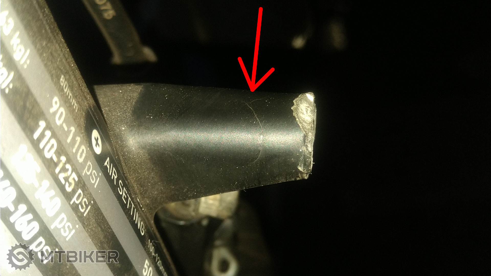

Vsimol som si ze sa mi rozpadava brzdovy Post Mount navarok na vidle, co s tym? Da sa s tym nieco robit?
Bojim sa hlavne tej velkej praskliny ze sa mi cela brzda odtrhne v tej najlepsej chvili a zablokuje koleso..
skusil by som mozno navrtat hlbsiu dieru + narezat zavit hlbsie a dat dlhsiu skrutku... aby to nedrzalo v tej prasknutej, mozno uz oslabenej casti..... a kludne by som jazdil dalej....

Skôr skús rovnaký závit, ale najdlhší možný šroub. Brzda je tlačená smerom do vidlice, takže jediný spôsob ako si viem predstaviť, že sa toto stalo je odťahová niečo brzdy na krv
To "ohlodanie" bola tiez prasklina ktoru som normalne v prstoch rozdrobil.. Proste ten hlinnik zacal byt na tom mieste taky krehky ako stare 30 rocne hlinnikove elektricke rozvody, nechapem ako sa toto mohlo stat s 5 rocnou vidlou.
Ja som skor rozmyslal ze by som na to dal niekde priamo navarit adapter kedze aj tak pouzivam vacsie kotuce.. Alebo blby napad?

predlzit zavit a jazdit dalej....kam sa ti potom posunie ta skrutka ked to bude predlzene??? .... nikam....
edit: alebo to odrez po tu prasklinu.... predlz zavit ako som pisal.... chybajucu cast proste nahrad ´medzikusom ,,podlozkou´´
citam tu jednu perlu za druhou.. navarit adapter? videl si to niekde? aj keby si ho dal niekde navarit, rozumny zvarac by ti to nespravil, pretoze to ostane cele oslabene na tom mieste.
rumak, zbytocne strasime? ked sa mu to tam urve, vleti cely strmen do kolesa, a namotana hadica mu vykruti riditka do strany potom uz bude neskoro na strasenie. chlapci, rozmyslajte, jed je nieco rozbite, tak to treba vymenit
myabarth tak take scifi som dlho necital... aj keby sa to urvalo... spodna skrutka stale drzi a platnicky budu drzat smer prasata na kotuci,,, max ti budu suchat platnicky, alebo prasa o kotuc.... ale ano roztrha sa ti pri tom aj retaz a namota sa to okolo krku...

Bez horneho konca s prednou nepobrzdis, urve ti to do strany, ak to nebude doboku fixovane .. uz sa mi stalo, ze sa mi vysrubovala skrutka a lietalo to .. vzadu sa mi to stalo tiez, tam sa este dalo brzdit opatrne. Ale ak sa droli ten koniec, tak neviem .. da sa ale aj tak, ze predlzit zavit /ak nie je/, prasknuty koniec urezat a pouzit adapter/nadstavec na ten chybajuci kus /a dlhsiu skrutku samozrejme/. To pojde v pohode a bude to aj drzat.

ano, ak tam je dost mieta kam sa skrutka zaskrutkuje dalej, tak to pojde .. len treba preverit do drolenie, ci sa nenakazil cely kus .. a tiez mam podozrenie , ze tam bola moc kratka skrutka, alebo mozno kratky zavit ?

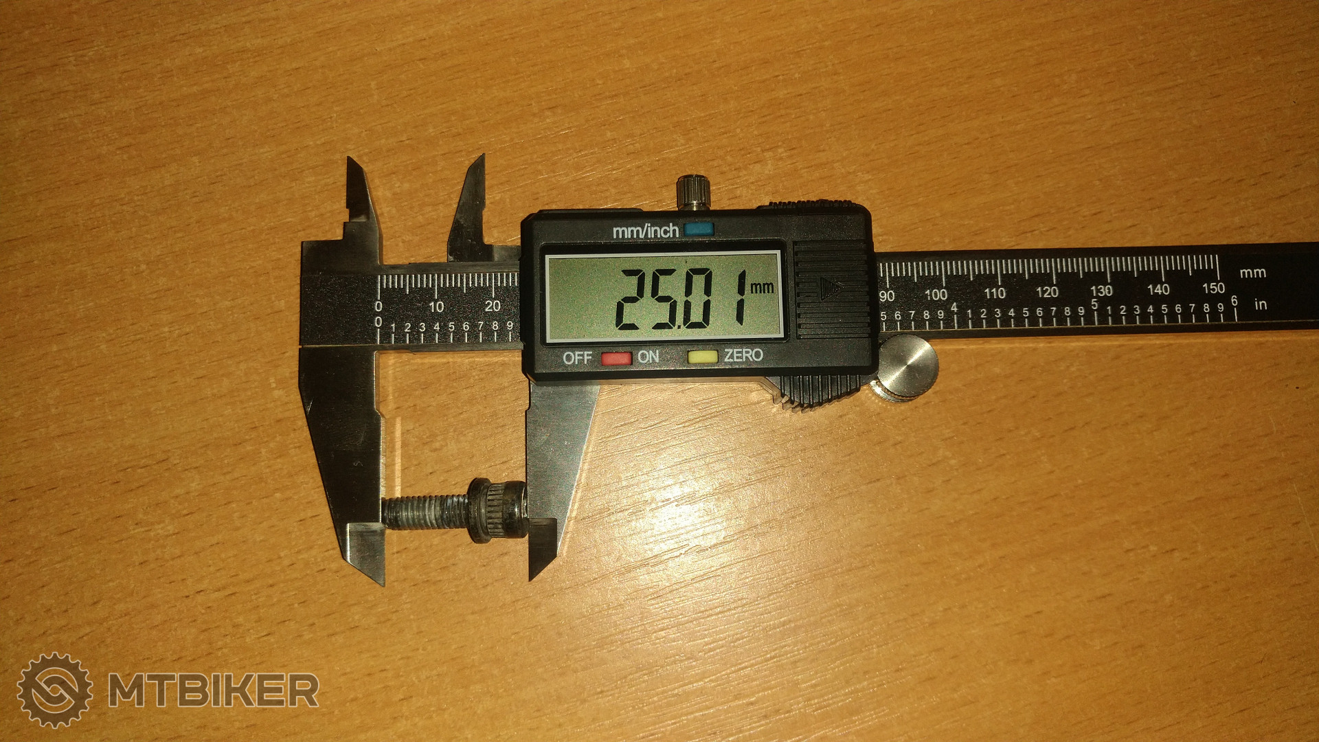

Skrutka je original co som kupil novy bajk takze nemyslim ze je kratka, ci?

Doteraz som tam adapter nemal, mal som 160mm kotuc. Tu prasklinu som si vsimol prave pri tom ked som chcel nahodit vacsi 203mm kotuc s adapterom.
K adapteru od shimana boli tie skrutky este kratsie To tam davaju naschval taketo *****?

mpajer: ked pocitam aj prasiatko, neni to moc dlha skrutka. Aj ked teda na tej strane az tak nemusi .. no zistit, kolko zavitu tam je mozes skrutkou, ke to jemne zaskrutkujes, ak tam nie je dost, tak bude treba spravit, mne sa zda, ze diera tam je, len zavitnikovat .. no ale je to jemny material,tak ...a co je to vlastne za vidlica ?

Sublerou som odmeral hlbku diery, bohuzial nie je hlbsia ako zavit, teraz tam je skrutka skoro nadoraz
