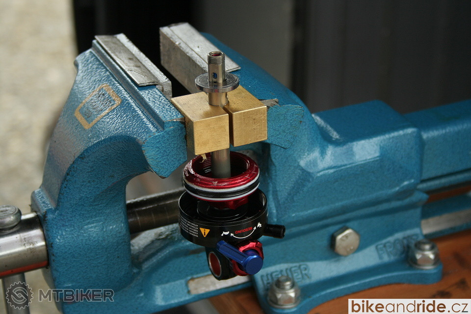

Mas volny stlpik vydlice a ty ju upnes za nohu? Neviem ako ty ale ja mam bezne v upinaku zrniecka od blata ktore vedia tak citlive miesto poskriabat.
tiez ma to zarazilo - ale urcite vie co robi a v pripade takeho uchytenia si urcite upinak aj tu vnutornu nohu ocistil ...
osobne by som to vsak tiez chytil za krk
Musel som to tak upnúť kôli výške. Keď som ju mal upnutú za krk, a otočil, bolo to moc vysoko na poistné krúžky.
Ako písal KinDo Predtým som to pozrel. Veď ani rám by som si tam neupol, keby tam bol bordel.
