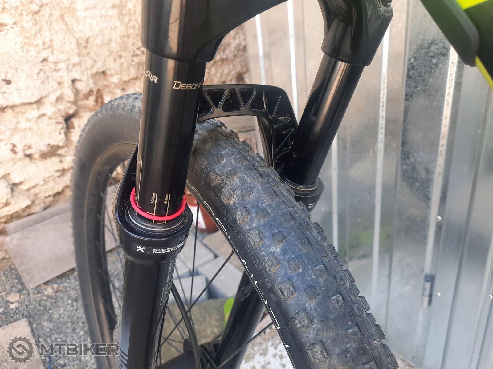

No po dlhšom sledovaní prišlo na to že ozaj mi vystrelilo gufero aj s prachovkou. Čiže ako ste písali prefukuje do spodnej nohy.
