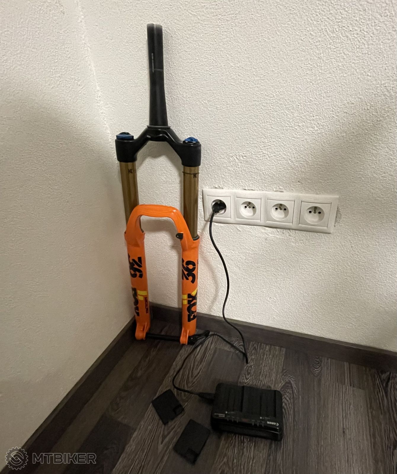

Neskúšal, ale správa sa tak isto aj ak ju stlačím von z biku bez kolesa. Neviem či to znamená že problém je inde alebo nie ?
branomelis
Aktuálne mám okolo 70psi, HSC aj LSC 10, LSR 6 a HSR 7. Váha približne 85kg. Jazdím okolo PB, napríklad Kaskády alebo Kalvária (dá sa nájsť na strave, na kaskádach často natáča Rasťo Baránek z bike mission). Terén sú hlavne korene a často volné kamene. Gumy sú Maxxgripp DD vpredu a DH vzadu spolu s cushcore, čo ma pri tak necitlivej vidle zachraňuje.
branomelis
To bohuzial nestaci na diagnostikovanie problemu. Treba izolovat mozne priciny - vybrat vidlu z bajku, otvorit spodok aj vrch, nech pri pohybe moze volne "dychat" a teda nech ti neskresluje vysledok meniaci sa tlak v komore/spodnych nohach.. Tiez treba vybrat gufera, nakolko tie znacne prispievaju k treniu, a potom skusit pohyb s koleosm/bez kolesa.. obe nohy naraz/iba jednu..
ak sa hybe v pohode s jednou nohou zasunutou do spodnej, tak puzdrami to najskor nebude.. ak zacne zadrhavat az ked su obe zasunute, tak zrejme pojde o problem s paralenstou.. to vies potom vyskusat tak, ze vyberies koleso, zasunies obe nohy a postupne budes roztahovat spodne.. ak pri istej polohe rozstiahnutia zrazu zacnu behat v pohode, vies kde je problem
To by som už radšej nechal na servis, aj tak ho bude treba tak ju nejdem 2x po sebe otvárať. Ďakujem ale za radu, už len zistiť či budú v tom Susp. Clinic ochotní to naizaj urobiť.
branomelis
Na HSC budeš mať viac klikov ale viac ako 16 už nerobí nič. Možno som fakt iba moc fajnový, ale nečakal som od top-end vidly a tlmiča ešte aj s takým zdvihom že budem na spodku krátkeho kopca vyklepaný
martinkluckask
Moja Foxka je tak podobne na tom, opretá o priemyselný vysávač bola a ako som čosi robil, tak padla na zem, tak šla radšej do kúta
Praveze ta viac vyklepe pri nizsom ako odporucanom tlaku.. teda pokial nejazdis polne cesty. A ty si niekde ze uuplne inde aj od nizsieho. Potom si strasne zanoreny a vidlica je mega progresivna. Daj tam vyssi tlak. Aky mas teraz SAG?
Ja napr. jazdim 80psi na +- rovnakej vidle a mam bez handier 68kg (20%SAG).
