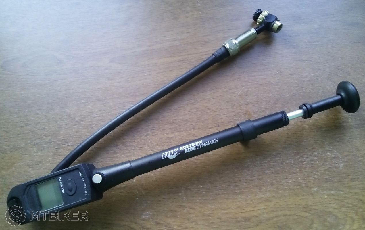

Lebo velakrat to je vzduch z tlmica. Skus 10 krat po sebe odsrobovat a nasrobovat pumpu (+dofukat potom tlmic na povodny tlak) a znacit si rozdiel v tych tlakoch. Potom porovnaj tie hodnoty rozdielu, ci su cca. konstatne. Neskusal som, ale zaujma ma to
Btw. Jazdis rigid bike alebo ...
A keď tou tvojou pumpou Fox s digitálnym manometrom® kontroluješ tlak, tak sa nemusí minimálne hadička + objem zvyšku pumpy (až po piest, pokiaľ držíš madlo hore, aby sa nevysunulo tlakom) nafúknuť po jej pripojení k ventilu?
Keby si chcela natoľko presne zistiť tlak po pripojení, tak ti nepomôže ani tvoja pumpa Fox s digitálnym manometrom®, ani koncovka, ale tlakomer s minimálnym objemom komory, čiže ideálne bez hadičky, naskrutkovaný priamo na ventil vidlice.
Tento argument čo si napísala je proste blbosť.
Jedine v com moze byt problem je to, ak je v koncovke pumpy trn prilis dlhy a zatlaci na jadro ventilu skor ako ho koncovka staci utesnit. Ja som sa vsak s takouto "nekvalitnou" pumpou ale nestretol.
tomtom7, presne tak
Navyse na vidlici bude ten rozdiel mensi ako na tlmici kedze je tam mensi tlak a vasi objem vzduchu.
Aj vyskozita oleja sa dosť mení, pri minerale viac.
A tesnenia, pneumatiky tie tiež reagujú.
"Pre blbého je všetko blbosť". Mám to odskúšané a roky to využívam. Samozrejme, že piest pumpy je stlačený nadoraz. Ty naskrutkovávaš hlavu pumpy na tlmič a vytiahneš predtým piest pumpy. Alebo prečo sa sa pýtaš? Naskrutkujem hlavu Reset tak aby gumička utesnila systém. Potom zaskrutkujem ihlu, aby sa stlačil ventil vidlice/tlmiča. Tlaky sa vyrovnajú a manometer ukáže hodnotu. Keď dofúknem na pôvodný tlak a zopakujem tak mi manometer ukáže rovnakú hodnotu. To, že ty tomu neveríš je mi fuk (pun intended). Napísala som iba svoje vlastné skúsenosti a ty zase svoju teóriu. Snáď si niekto vyberie čomu bude viac vyhovovať.
Ktosi ma svoju pravdu a nechce pochopit o com toci ten druhy,vsak Kristina?
Ide len o to,ze ta hodnota co Ti ukaze manometer neni tak uplne hodnota na aku mas nastavene pruzenie.(po opätovnom pripojeni pumpy).Keby len zapajas a odpajas pumpu a spravis to 100 krat po sebe bez dofuknutia si bez tlaku... Len o to tu ide
