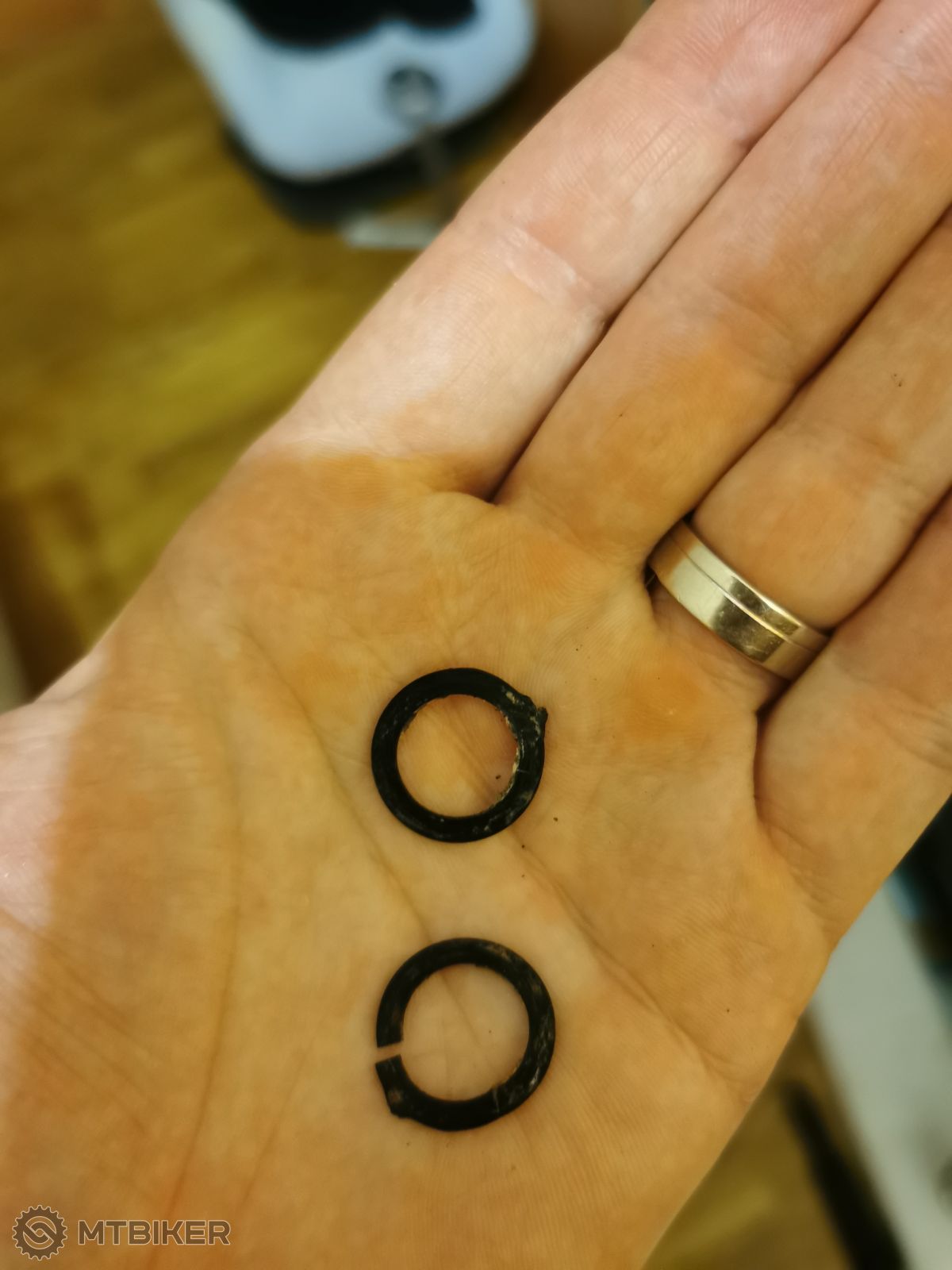

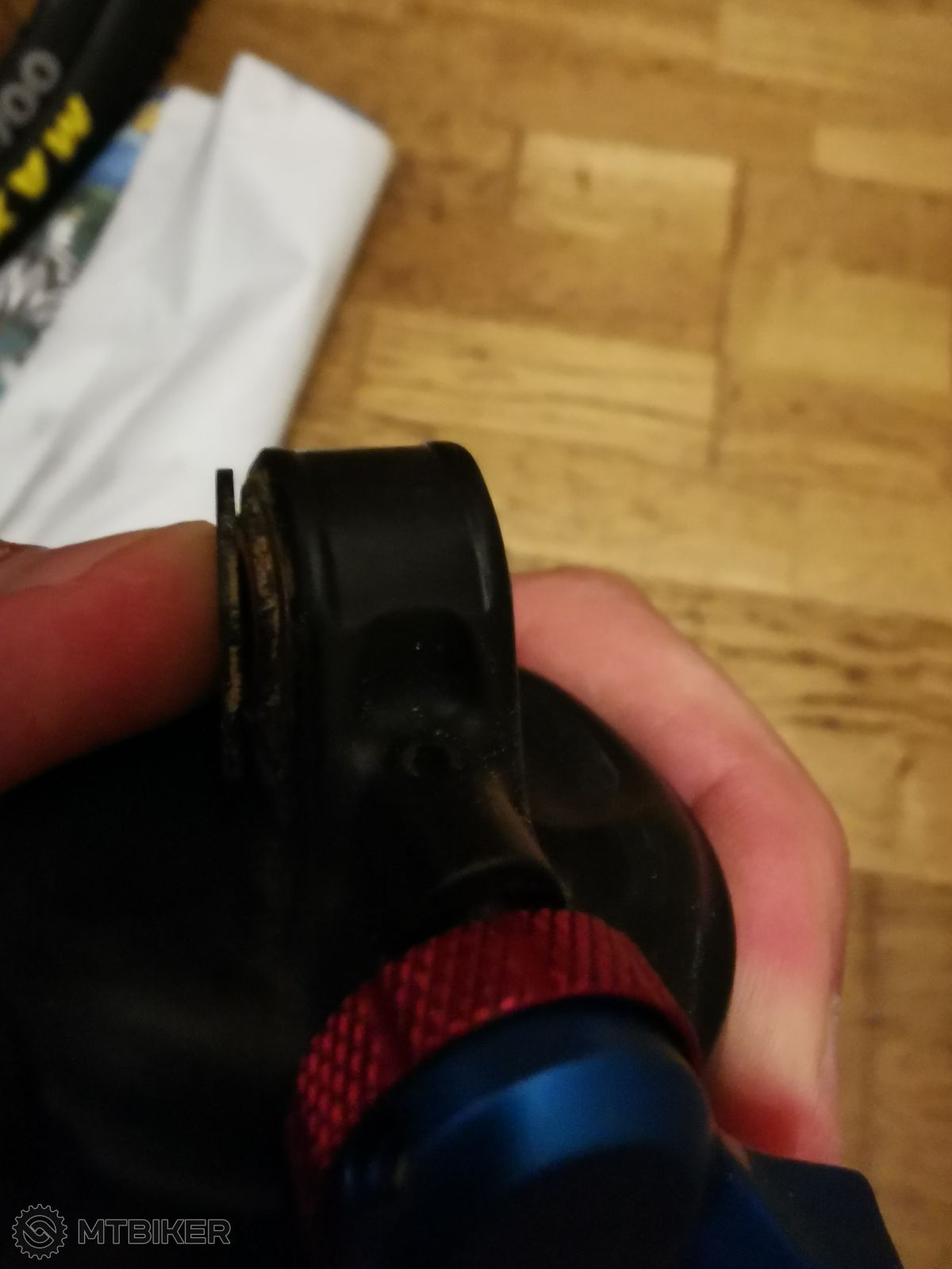

Potreboval by som z 190x50mm vyrobiť 185x45mm (keďže takýto tlmič na pružine sa zohnať neda)
Stacilo by dat podlozku a asi dlhsiu skrutku co drzi vsetky tie podlozky po kope.
Zalezi aky mas tlmic.
Druhá možnosť je custom vidlička
Teoreticky staci dat na piest podlozku s rovnakym vonkajsim priemerom ako je ta posledna.
Najlepsie zo silonu.
To som si neuvedomil, máš FiLus pravdu.
Pri vzduchovom by takáto úprava zmenila polohu transfer-portu vo vzduchovej komore, takze tam by nastal asi problém s nastavením ideálneho tlaku, tým pádom aj prejavu pružiny.
