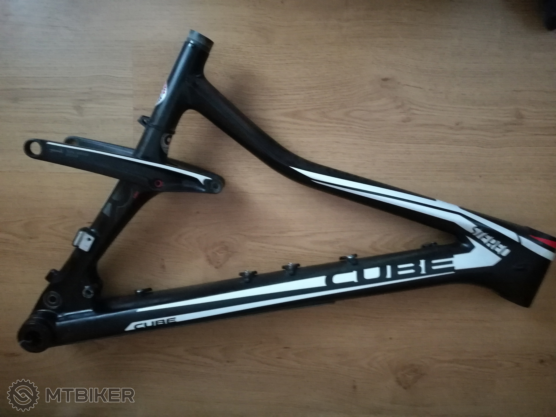

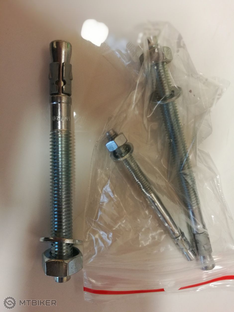

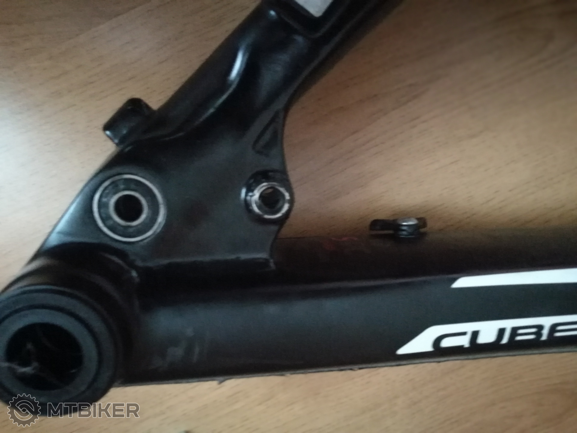

Chcem sa opýtať či nemá nieketo skúsenosť s výmenou ložísk na kabónovom bicykli CUBE Stereo SHPC 650B 2013. Všetky ložiská sa mi podarilo vytiahnuť, ale ložiská ktoré sú nad kľukami nie a nie von. Pridávam aj fotky. podľa toho čo som videl na tomto fóre treba ložisko tlačiť napr. zľava do prava alebo naopak keďže v strede je vymedzovacie púzdro ktoré bráni vytiahnut ložiská zo strán. Aj som to začal robiť. Urobil som si náradie ale ide to strašne ťažko a bojím sa či tá vymedzovacia podložka, ktoré je vnútornúho priemeru rovnaká ako menšia diera v ložisku, sa za ložiskom nenachádza nejaké lôžko v ráme, ktoré tlačením do strany môžem poškodiť. Som zúfalý všetko je rozobraté, ale toto sa nedarí. Tým, že je rám karbónový o to väčší stres to je
mne sa raz poradilo respektive nepodarilo vytiahnut iba stredny kruzok z loziska a v rame mi ostal ven velky kruzok.... potom to vyriesila mikrobruska, odbrusil som hrubku steny vonkajsieho puzdra a rozpadlo sa....
