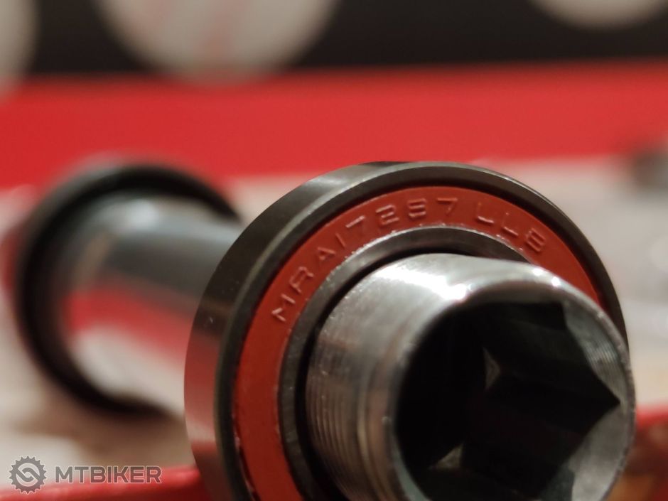

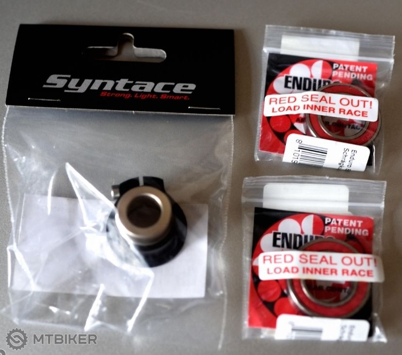

2ks Enduro MR17287 LLB som nahradil 2ks Enduro MRA 17287 LLB Angular-Contact,
lebo zvladaju aj axialne tlaky z cervenej strany, ciernou stranou idu dnu do tela naboja.
Na osku som ich obe fixol červeným LOCTITE-om 638.
Som zvedavy kolko to vydrzi.

Preto co pozeram uz aj Syntace dava do novsich Super Torque nabojov uz "dvojfarebne" Endura MRA orientovane loziska, angular contact, radialno-axialne, ktore naopak urcite predpatie z cervenej strany vyzaduju a zvysuje im to zivotnost, nastavuje sa takym ize. na konci osi a ciernou stranou sa montuju vzdy dovnutra.
