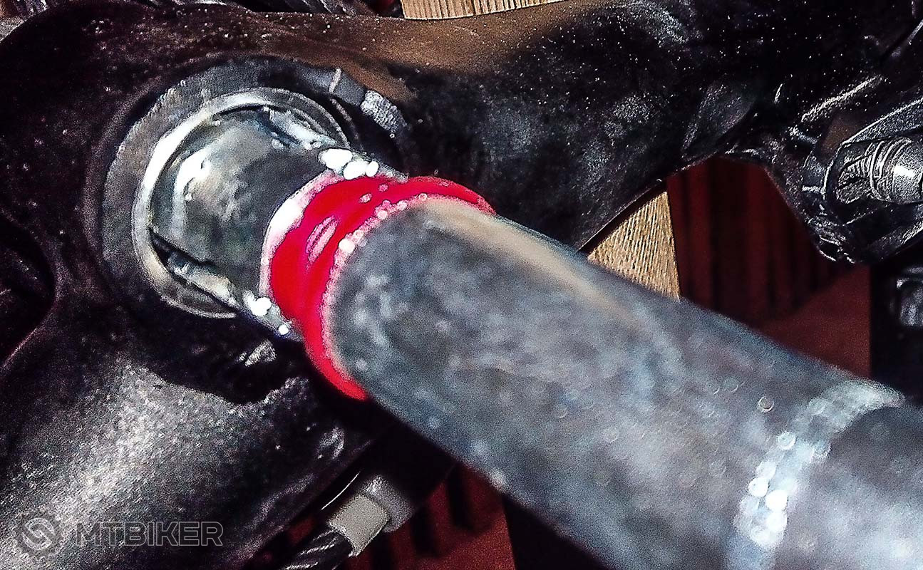

Mam vsak inu otazku - v rame su na dvoch miestach loziska, ktore su specialne (asymetricke, 7901 a 7902, uz mam kupene nove), len stare neviem dostat von z ramu. Medzi nimi v rame je rurka, ktora ma priemer mensieho kruzku loziska, takze vyrazadlo ala PressFit sa neda pouzit. Rurka sa da trocha odstrcit, ze sa tam da strcit maly srobovak. Skusal som lozisko vyklepat kladivom, lenze vyletel len vnutorny kruzok, gulicky (nastastie) a vonkajsi kruzok ostali v rame. Vnutorny kruzok som zatial vtlacil naspat (slo to). Zistil som, ze vnutorny kruzok ma "bocnu stenu" len z jednej strany (von z ramu) a preto nedrzi na gulickach. (pri standardnom standardnu lozisku je bocna stena z oboch stran a celok fest drzi a da sa kludne lozisko vyklepat kladivom). Uz to niekto daval von? Mozte poradit ako? Mam obavy, ze ani kotva do betonu nepomoze. Ci????

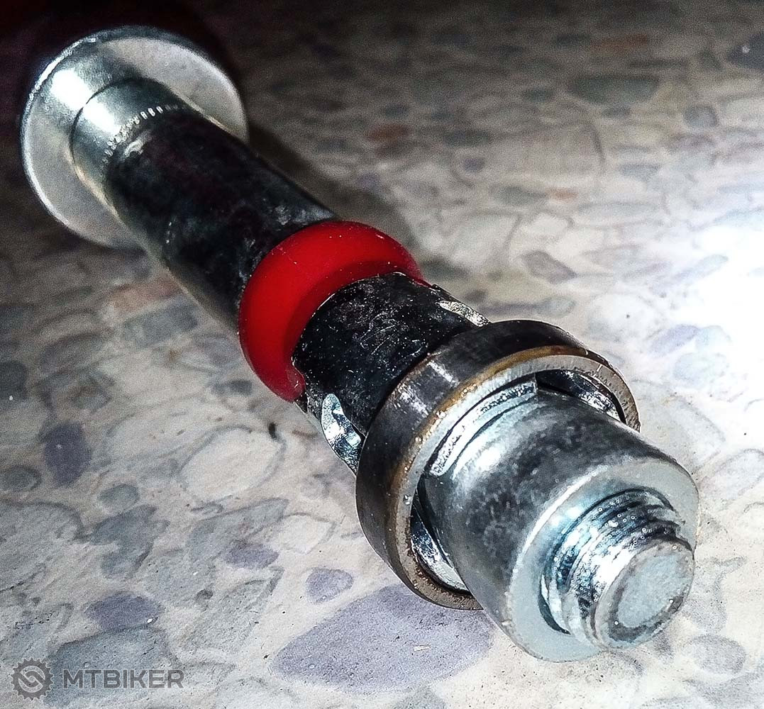

Vdaka Laro22, ktory mi poradil, som sa do toho pustil. Tie kotvy do betonu su uplny zazrak. Takze najskor vyletel vnutorny kruzok, potom som vybral gulicky a potom som rozoprel kotvu do betonu do gulickovej drazky vonkajsieho kruzku. Drzalo to super. Zvnutra som prilozil tyc a kladivom som to (cez kotvu) vyklepal. Treba sa do toho opret, lebo to drzi dost fest. (Inak kopecakov tie zarezy som si vsimol, len su podla mna prilis malicke a srobovak sa mi z toho klzal, vobec mi to neslo. Pomocou kotvy to bola brnkacka)

Tu je vidno kotvu s vnutornym kruzkom po vyklepani z ramu
Tu je vidno loziskovu drazku vo vonkajsom kruzku, vdaka ktorej sa kotva lahko uchyti.
Takto to vyzeralo, ked bola kotva uchytena o kruzok (sorry za kvalitu, ale mobil nevedel zaostrit)

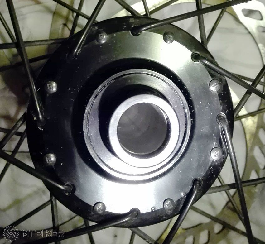

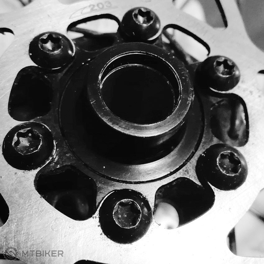

potrebujem vymenit loziska, ale neviem sa dostat dovnutra naboja
nie su tam zvonku ziadne matice, zavlacky, ...
na internete som nic nenasiel
ako dam dolu tie bocne voditka pevnej osi ?
