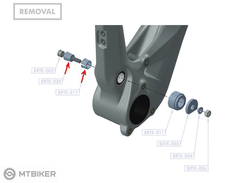

Ano, tie bocne voditka drzia na puzdre osky len gumovym tesnenim, ktore je vnutri vo vyfrezovanej drazke.

však to je len súčasťou toho náradia na vylisovanie ložísk nie? či na čo ti to treba?
Tu mas univerzalny nastroj za par euro.
https://www.mtbiker.sk/forum/post1173899.html#p1173899
https://www.mtbiker.sk/forum/post1330784.html#p1330784
Funkcne je to presne ten isty princip ako diel BRTK-017 na tom obrazku - ma tenky golierik co zapadne do drazky.
Tie vystupky na kotve sa daju upravit karboskou, ak by to nahodou bolo treba.

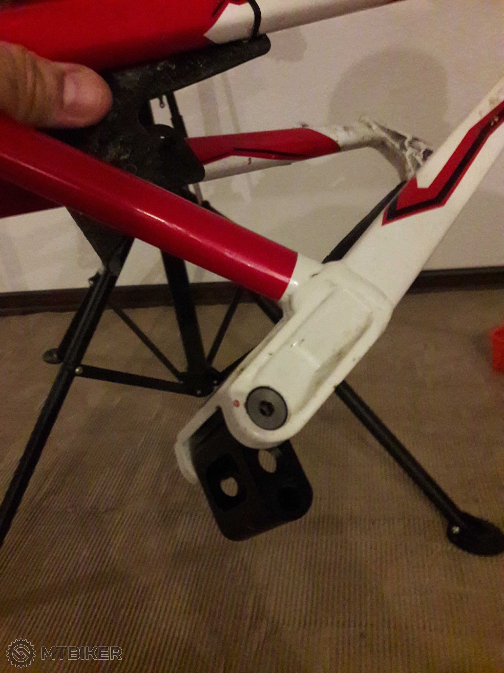

A stale to nejde uplne hladko. Zaujimave je ze druhu cast (oznacenu zelenym) som skompletizoval na vlas rovnako a ide uplne hladucko. Cervenou vyznacena cast kladie o poznanie vacsi odpor. Mozno je to stale ok. Neviem. Ten odpor je stale mensi ako odpor ktory kladu napr klzne puzdra na ktorych sa hybe tlmic. Nejaka fundovana rada do zivota?
