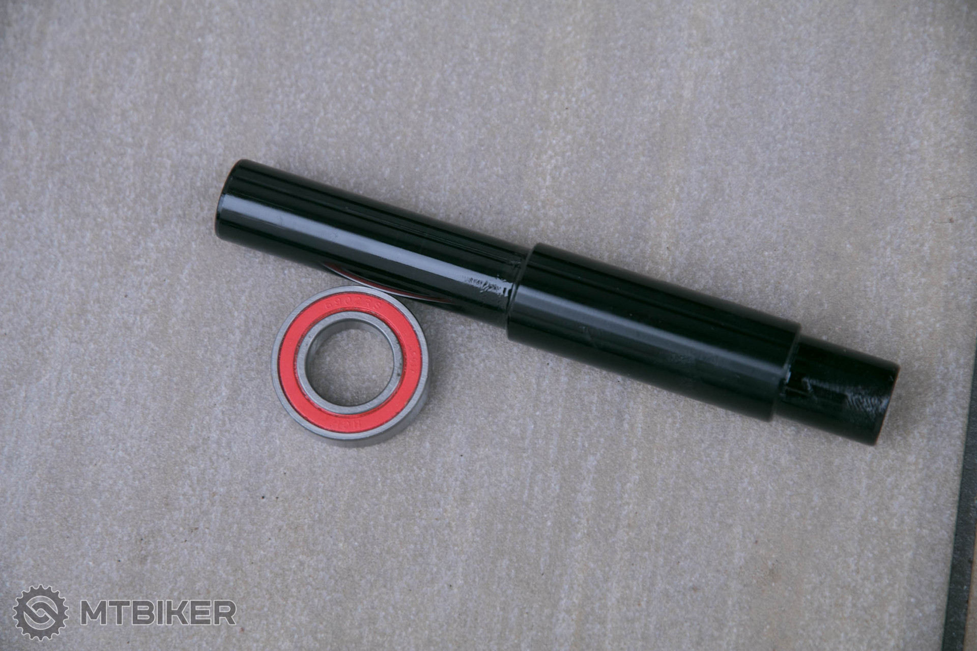

Zdravím, práve som zistil, že mám totálne zadreté ložisko v zadnom náboji - DTSwiss 370, kolies Roval Traverse Fattie 29". Ložiská ako na foto: 28-15-7mm. Robím si na bajku takmer všetko, ložiská v náboji riešim prvý krát. Viete poradiť/odporučiť ktoré ložiská by som si tam mohol dať a kde ich zohnať? Nejaká stredná trieda, nepotrebujem keramické, ale nejaké slabé tiež nie. Vopred vďaka.

su to najpoužívanejšie ložiska do nábojov či rámov
https://www.mtbiker.sk/shop/kolesa-a-rafiky/prislusenstvo/orechy-a-ostatne/novatec-lozisko-ezo-6902-2rs-15x28x7.html
https://www.mtbiker.sk/shop/komponenty/stredove-zlozenia/loziska/enduro-bearings-6902-lozisko-15x28x7-mm.html
