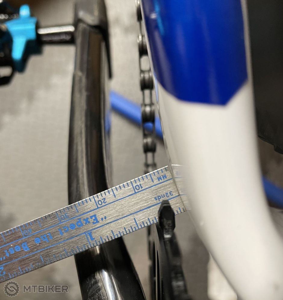

su tam trochu problemy s retazovou linkou kde pri 55 vojde len 32 gulaty prevodnik
plus uchyt zadneho strmena moze byt problem s niektorymi typmi brzd
ram je pocitany na rozmer 505mm Axle to Crown a teda na 100mm vidlu (120tka ma 531mm), toto moze a nemusi byt problem
