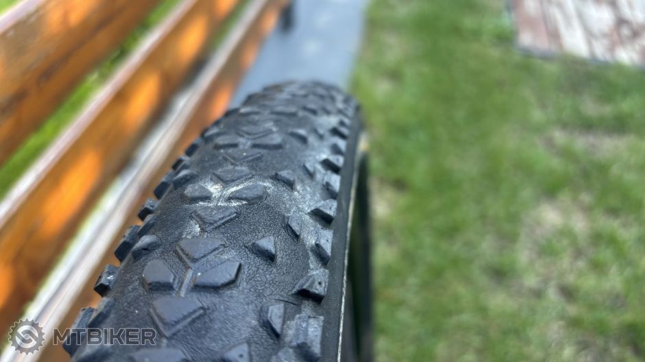

Ahojte. Pridam aj ja moju skusenost. Jazdil som dve sezony CONTI RACE KING PROTECTION v sirke 2.2" a najazdil som na nich slusnych 5500 km na zmiesanom terene (traily, les, sotoliny, luky, cesty). Musim povedat, ze lepsie plaste som asi nemal. Vaha bola tesne pod 600gr a na 30mm rafikoch mali z vzhladom na rozmer celkom prijatelnych 59mm pri tlaku 2 BAR a 58mm pri tlaku 1 BAR. Foto plastov po 5500 km prikladam nizsie. Na plastoch som nemal ani jediny defekt. Po cca 3 500 km sa zacali objavovat priesaky, ale viacmenej sa nic nedialo.
Teraz som si kupil nove DUBNITAL RACE GRIP 2.4 ktorych vaha bola tesne pod 700gr. Realna sirka na 30mm rafku je 62mm. Su trochu pomalsie, tazsie, ale zasa poskytuju vacsi komfort, grip a istotu v technickom terene (korene a skaly) v porovnani s RACE KING 2.2". Tie RACE KING PROTECTION sa mi pacili natolko, ze som si ich objednal este raz na HT (na take gravel jazdenie) a na FULLE ostavaju DUBNITAL.
