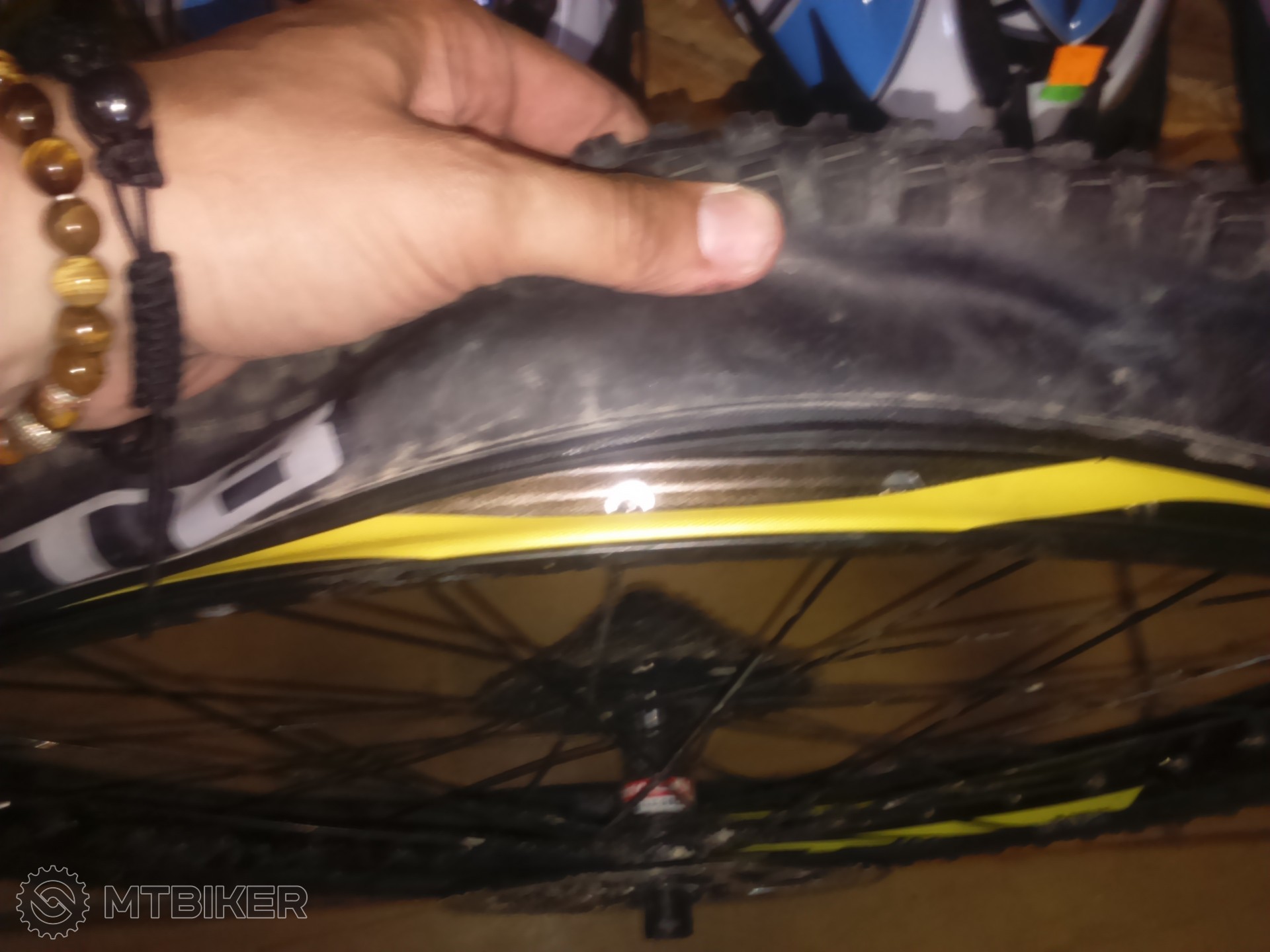

Je tu teda niekto, kto by mi nejakym videom, alebo radou poradil, ako ten plast dat dole?
P.S. Ked mi uvolnili v servise plast, tak som tam mal takto nalepenu pasku, este ze som nemal viac defektov. (alebo mal, ale odbornik mi vsetky nepolepil)
https://m.youtube.com/watch?v=x9sY3-3dnas
xpeter88 myslím že Crossride je na TLR a ano stači paska, ventil a tmel. Pokial ten Crossride nie je UST. Tam pasku nepotrebuješ.
UST nieje. Aku siroku pasku potrebujem? Vnutorna sirka rafiku je 20mm. 25mm paska bude ok? Co som cital tak vnutorna sirka rafiku +3 az 4mm k tomu, no vyber je obmedzeny.
Ako prepáč, ale poradiť chalanovi prejsť na bezdusaky keď nevie dať dole plášť z rafku? Radšej nech sa naučí základný servis keď ho servisak odrbava o €čka.
Čítaj lepšie on chce asi prejisť na bezdušaky. Ja som ho len povzbudil v tom aby presiel. Frajerovi preto lebo mu za to zaplatil a nechcel mu prezradiť ako tie plášte dá dolu.
V tom servise som od chalanka chcel vidiet, ako ten plast UVOLNI, ale poslal ma do kelu s tym, ze tiez by som nemal rad, keby mi stoji za chrbtom a tiez v autoservise by mi nedovolili pozerat sa, ako mi opravuju auto, lol. Sranda, ze mu to teda vadilo, ale kym som bol v predajni, plast uvolnil, to mu robilo taky problem mi to ukazat?
Inak, na prerabku by mi malo stacit len vymenit ventily a dat tam tmel? No dufam, ze sa najde niekto, kto mi ukaze, ako sa ten plast uvolnuje a budem moct pokojne spavat.
