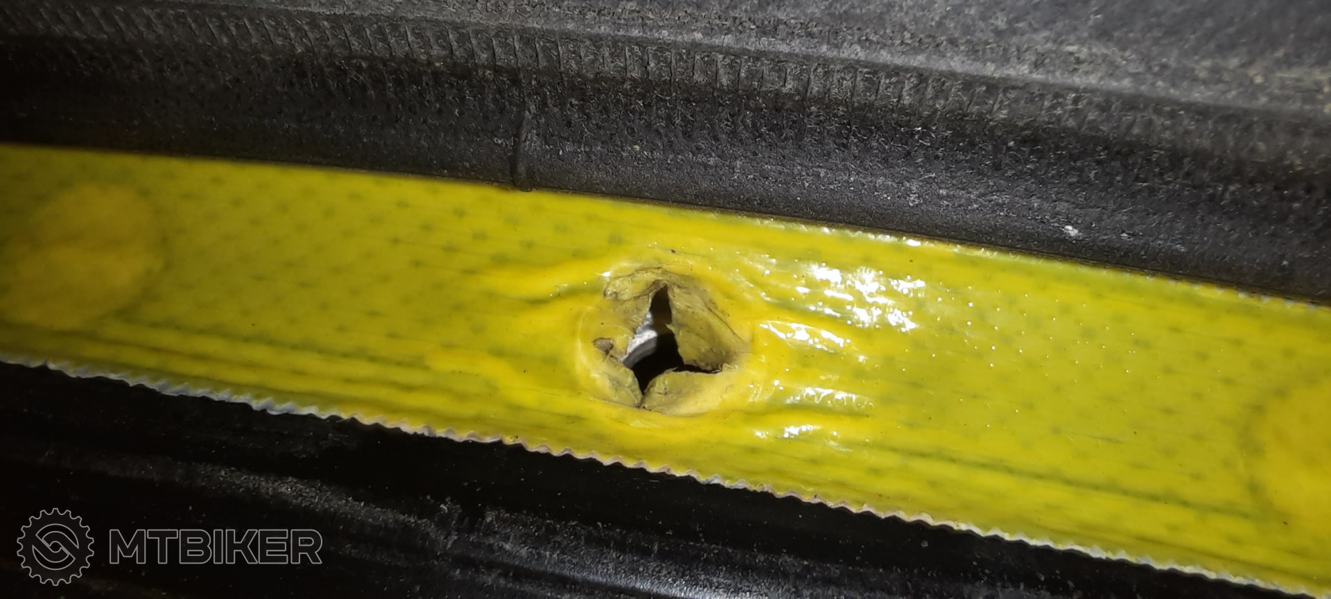

kupil som tento rok RockMachine Blizz TRL 40 - ma rafiky WTB ST s oznacenim TCS 2.0. Rad by som na ne nahodil bezdusove plaste. V rafe uz bola z vnutra zlta paska - vid foto. Ta paska ale zdaleka nejde az k vnutornym krajom rafu. Chcem sa opytat, ci tam mam nalepit aj pasku z konverznej sady - alebo staci to, co tam uz je.
Vdaka za rady.
