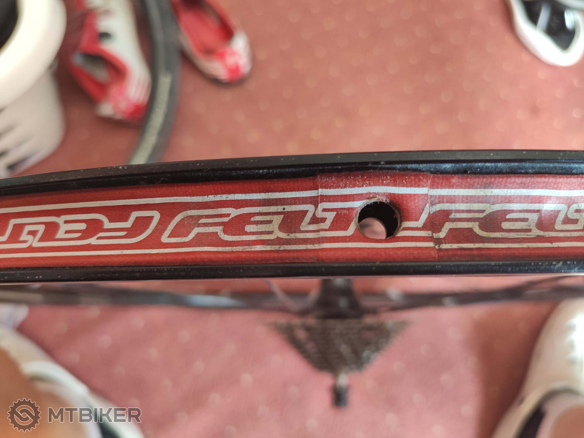

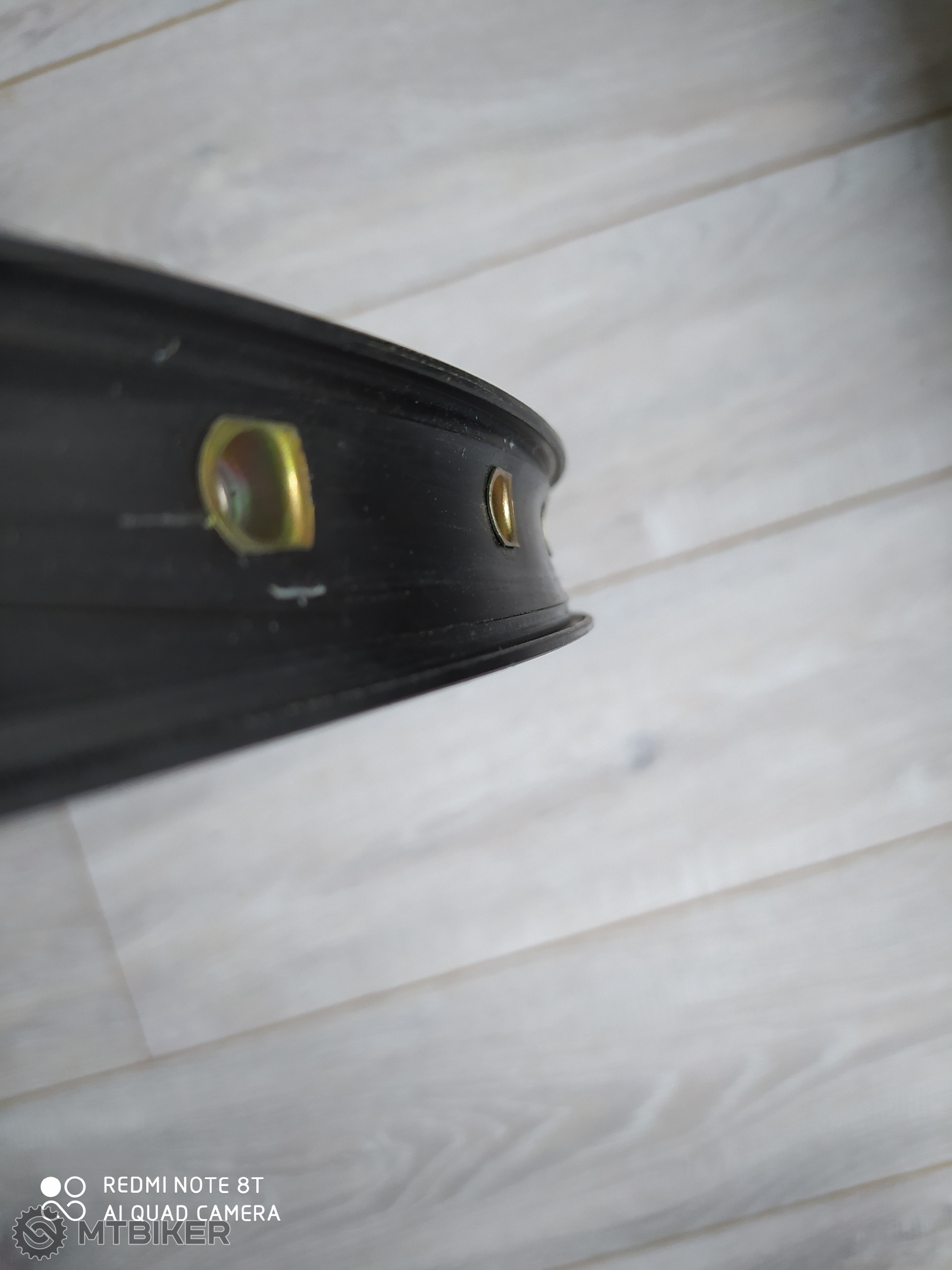

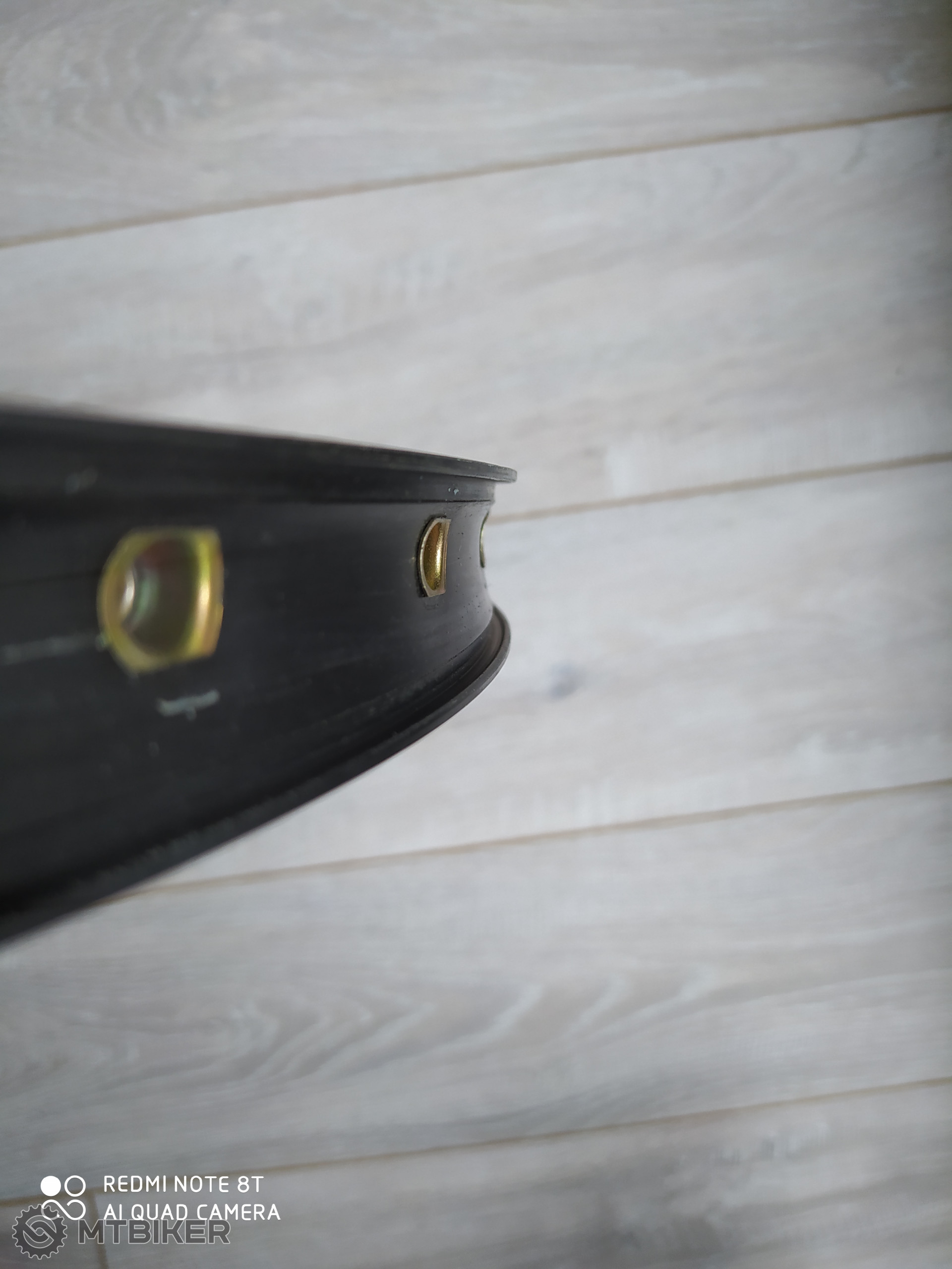

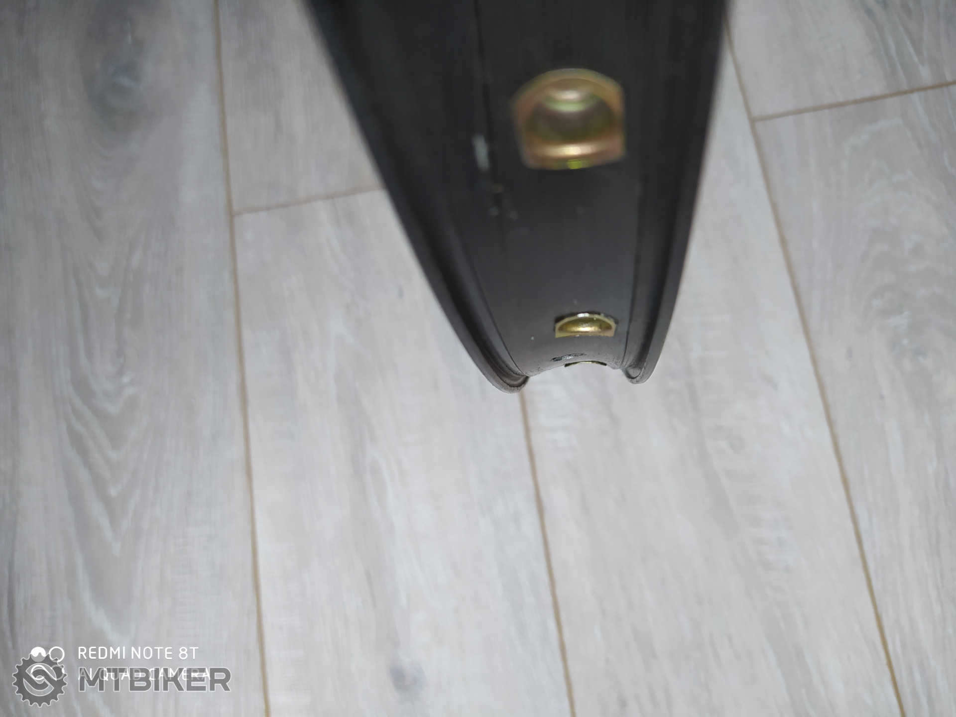

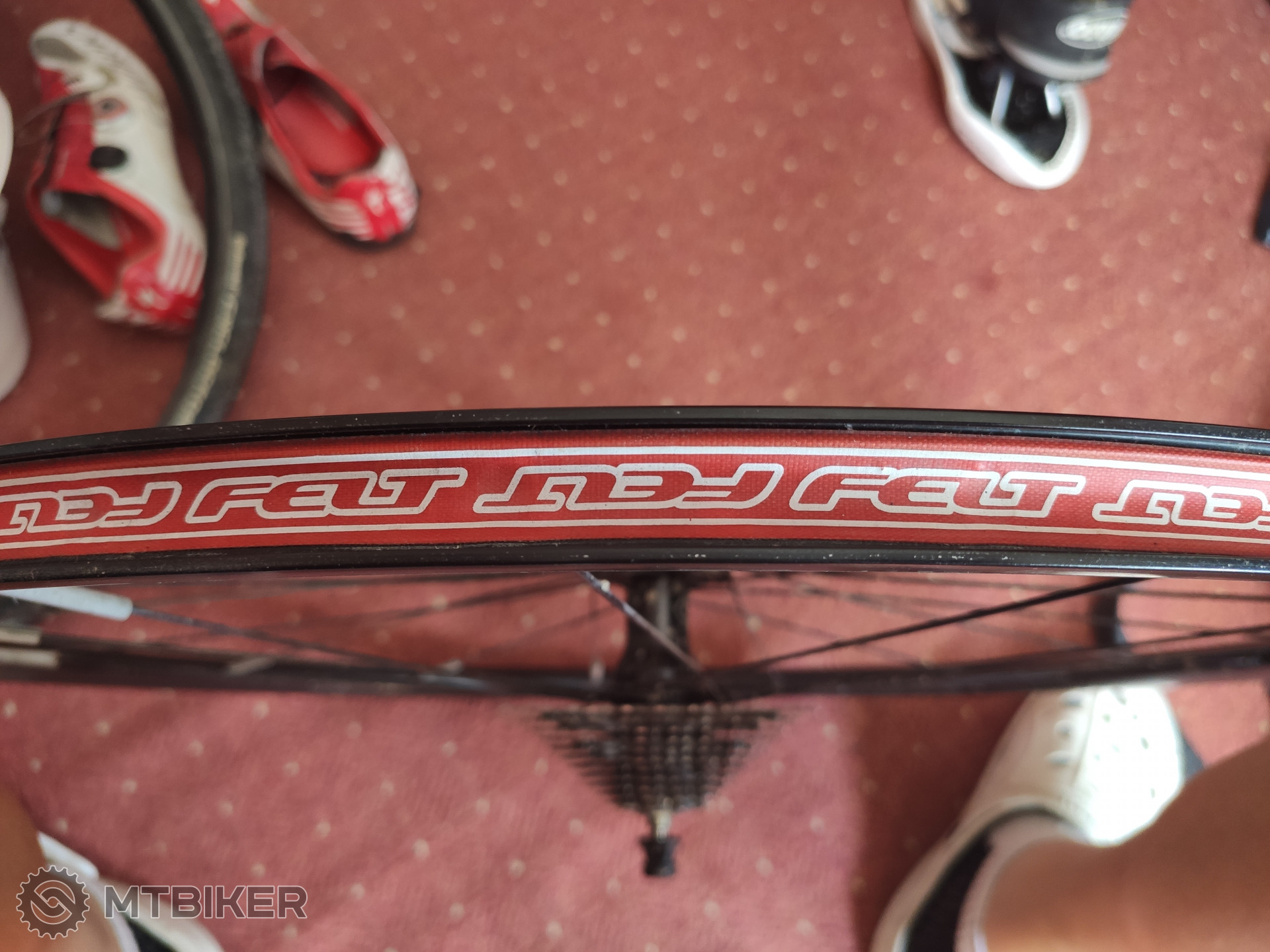

Rafky CXR3disc z CX biku Felt F65x rocnik netusim
Je na nich napisane ze su TRS (tubelees ready system)
Ano su tam zliabky a z toho ako neskuseny usudzujem, ze je ok ma bezdusak
