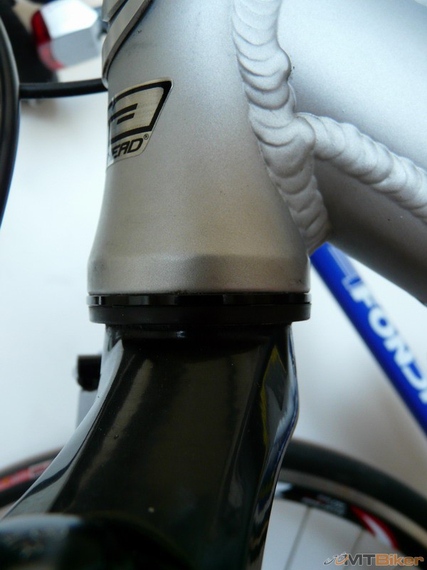

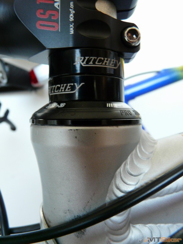

Lord Klaymen: da sa aj doma na kolene za určitých podmienok opravovať.Mne sa sa zdalo dať 20eur za vymenu hlavka dosť.Plochu som ani nezafrezoval(len kvoli laku,uhol to malo aj tak. Vyroba lisovača trvala pár minut.
