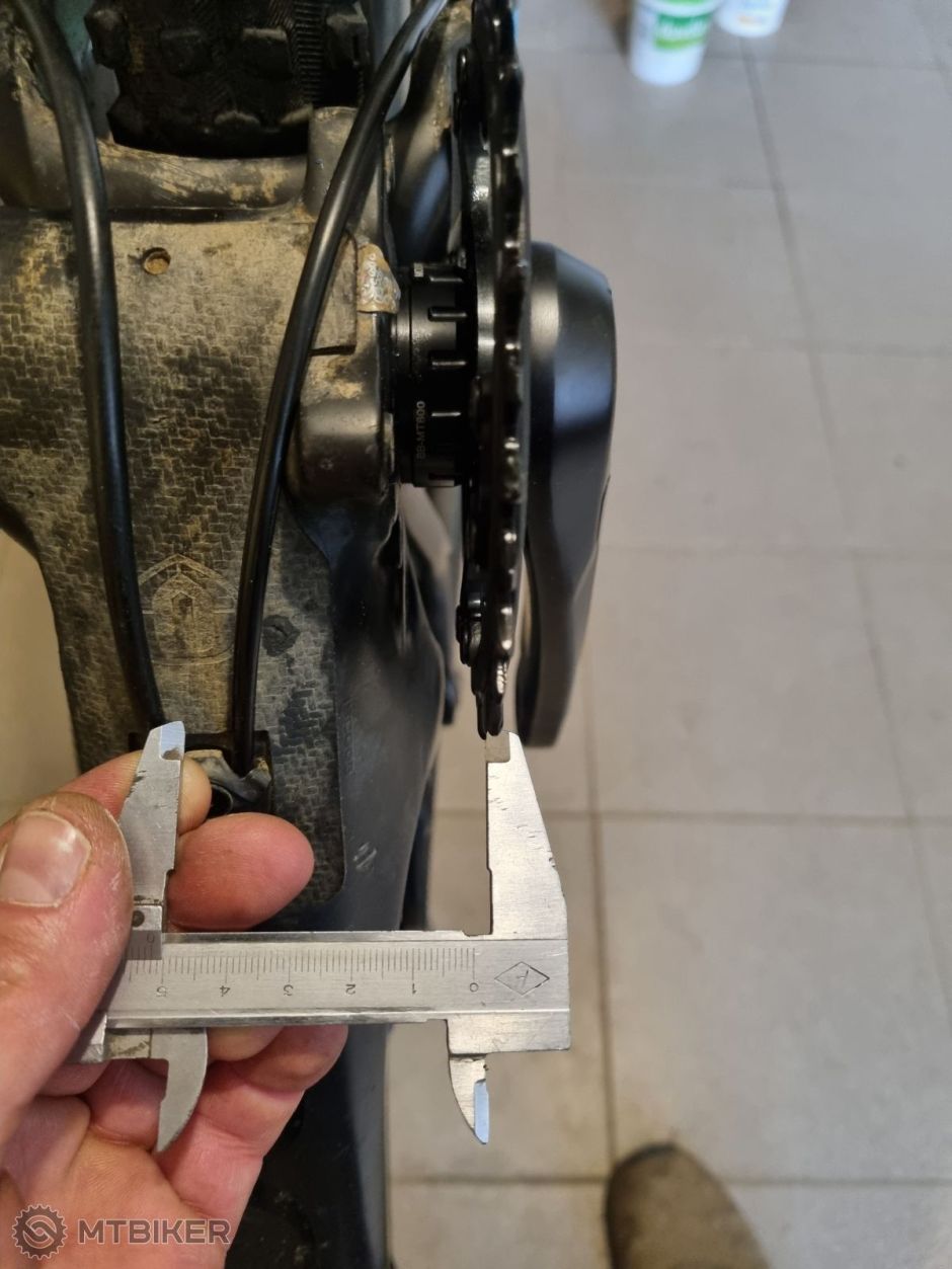

- kluky - vid foto
ak odmerias vzdialenost od stredu zubov po stred ramu je 52mm?

Fotka ľavej kľuky dosvedčuje akurát to, že je správne namontovaná. Nesvedčí nič o reťazovej linke. Dôležitá je však fotka oboch kľúk, ako ďaleko sú od rámu v mieste namontovania pedálov (Q-faktor).
