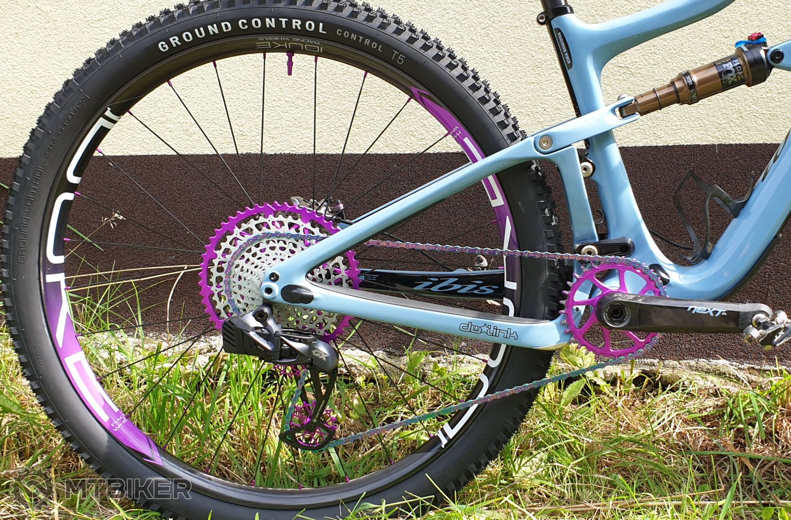

aku mas retiazku? XX1? pozeral som nejaku rainbow co by mi pasovala ku kazete ale stoji to 3x tolko ako GX a neviem ci sa to oplati. Nasiel som este nejaku KMC X12 ale neviem ako sa to sprava na sram kazete a prevodniku.
Reťaz na foto už nepoužívam. Je to obdoba čínskej KMC. Výrobca sa vola SUMC. Namontovala som ju pretekárke (staršej žiačke), ktorá ju farebne ocenila. Funkčne jej na CX Sram Rival AXS radí parádne. Ako som písala, Ripley jazdím momentálne s reťazou XTR
čo to bude pochváľ sa
