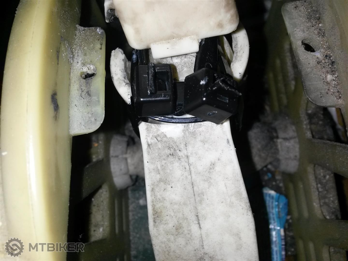

Toto aspon fixnes. Ale mne ked sa na peugeote vysypali tiahla radenia volal som odtahovku.... paka je jeden kus az do podvozku, na klby sa to napaja az za motorom. Tam by som sice ruku strcil. Ale potreboval by som 20 klbov od ramena po zapastie
A toto sa vám už niekedy stalo? Mne sa dnes ráno v križovatke pri radení dvojky urvala radiaca páka od tiahla
..no. dakuj bohu ze nemas to co ja.. 2 rocna kia sportage - 30000 nakrutene, tazsie radila spiatocka a teraz aj jednotka... prva sprava zo servisu dnes : prevodovka v prdeli.
Hmmm, mne vypadol šroub z prevodovky, takže nešla jednotka a spiatočku som ani neskúšal. Rozbiehať sa do kopca na diaľnicu bolo na nezaplatenie. Ale medzitým mám už novú prevodovku...
Palo- a pri akej rýchlosti sa ti to vytiahlo? Mne to ruplo našťastie pri rozbiehaní z nuly.
Marina- tak to tiež nepoteší ale ako hovorí pol, to by sa malo vybaviť v záruke.
Mne to ruplo pri preradovani z 2 na 3.. pripajal som sa na dialnicu... pakou som narazil do palubovky takze to ruplo asi pri vyradeni dvojky. Skoda keby aspon zaradilo trojku tak pridem aspon z toho brna na slovensko.

Ísť niekde na jamu a tam zaradiť cez tiahlo, zospodu, tú trojku by nešlo?
