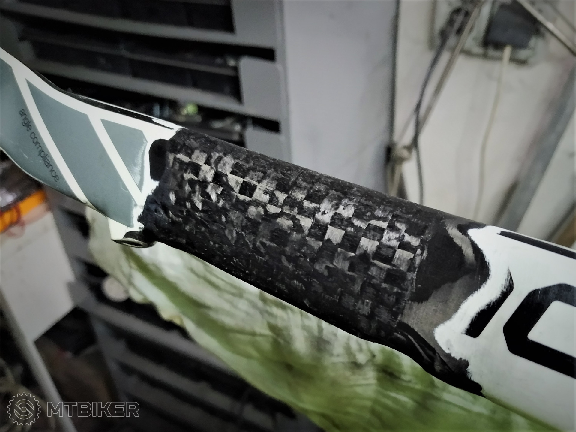

Prosim bez vsetecnych hejtero - komentatorov kritickych za kazdu cenu... opravoval som si to sam pre seba a na testovanie. Neposkodenych vidiel mam na pouzitie dost...!

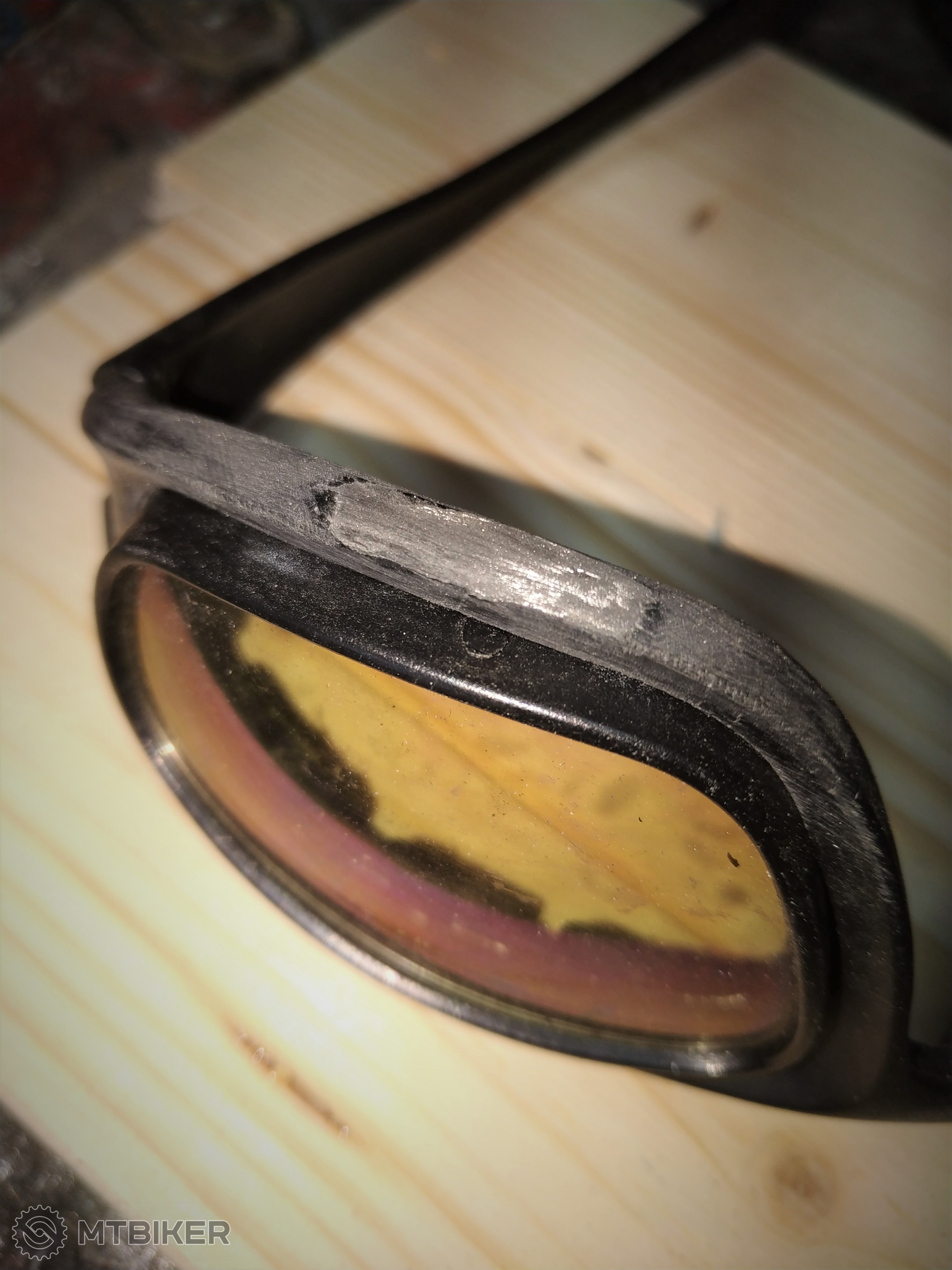

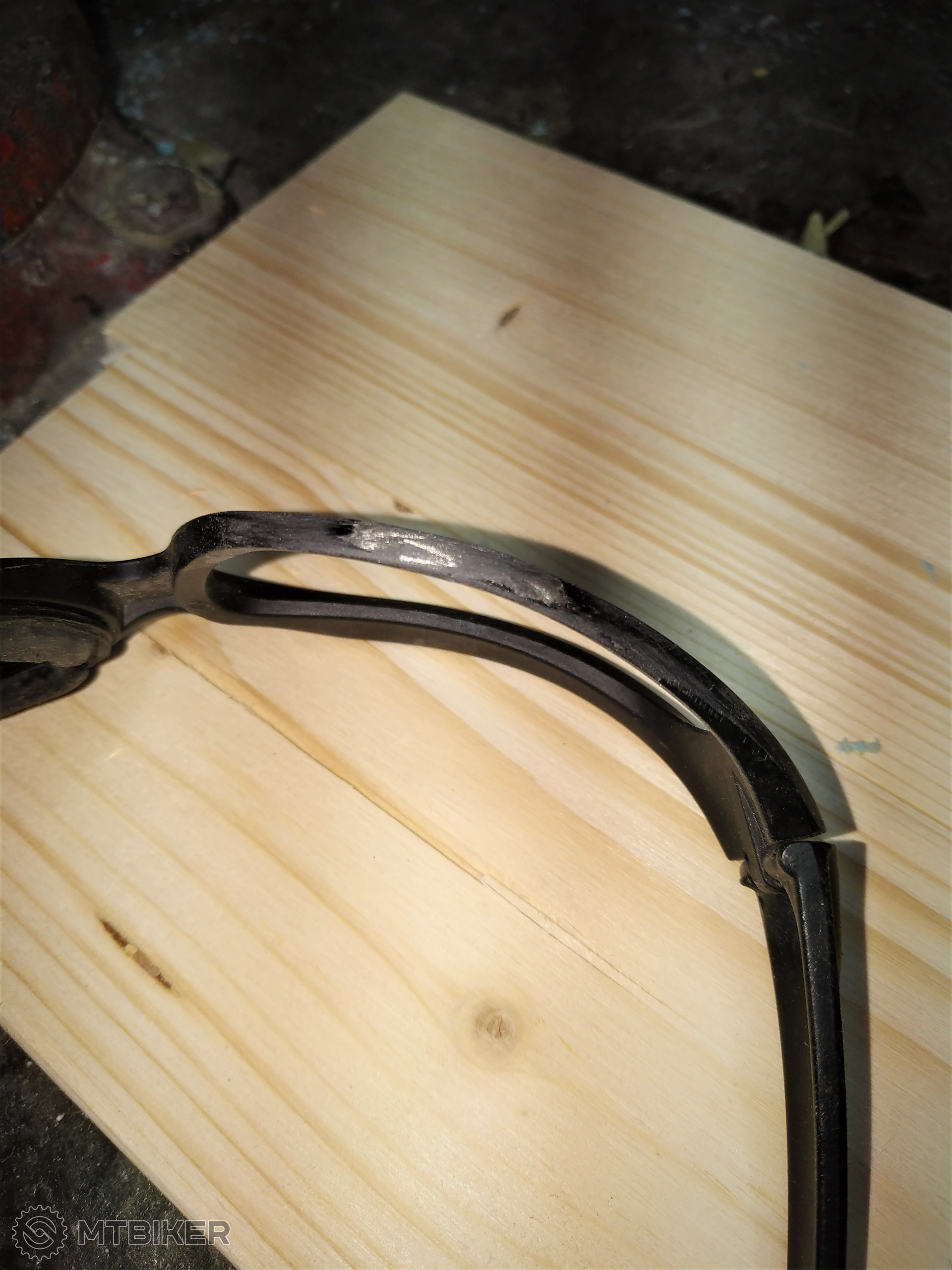

A na dalsich fotkach oprava okuliari.. su to sice cinske sunky, ale v zime do nich nefuka a maju vymenitelne skla aj s molitanmi, tak som si na ne zvykol. V prasknutom rame vyrezana ryha, na koncoch sa rozsiruje...do toho som vtlacil vlakna a napevno omotal strhavackou... cas opravy 25 min, nakladu 0,001 Eura..

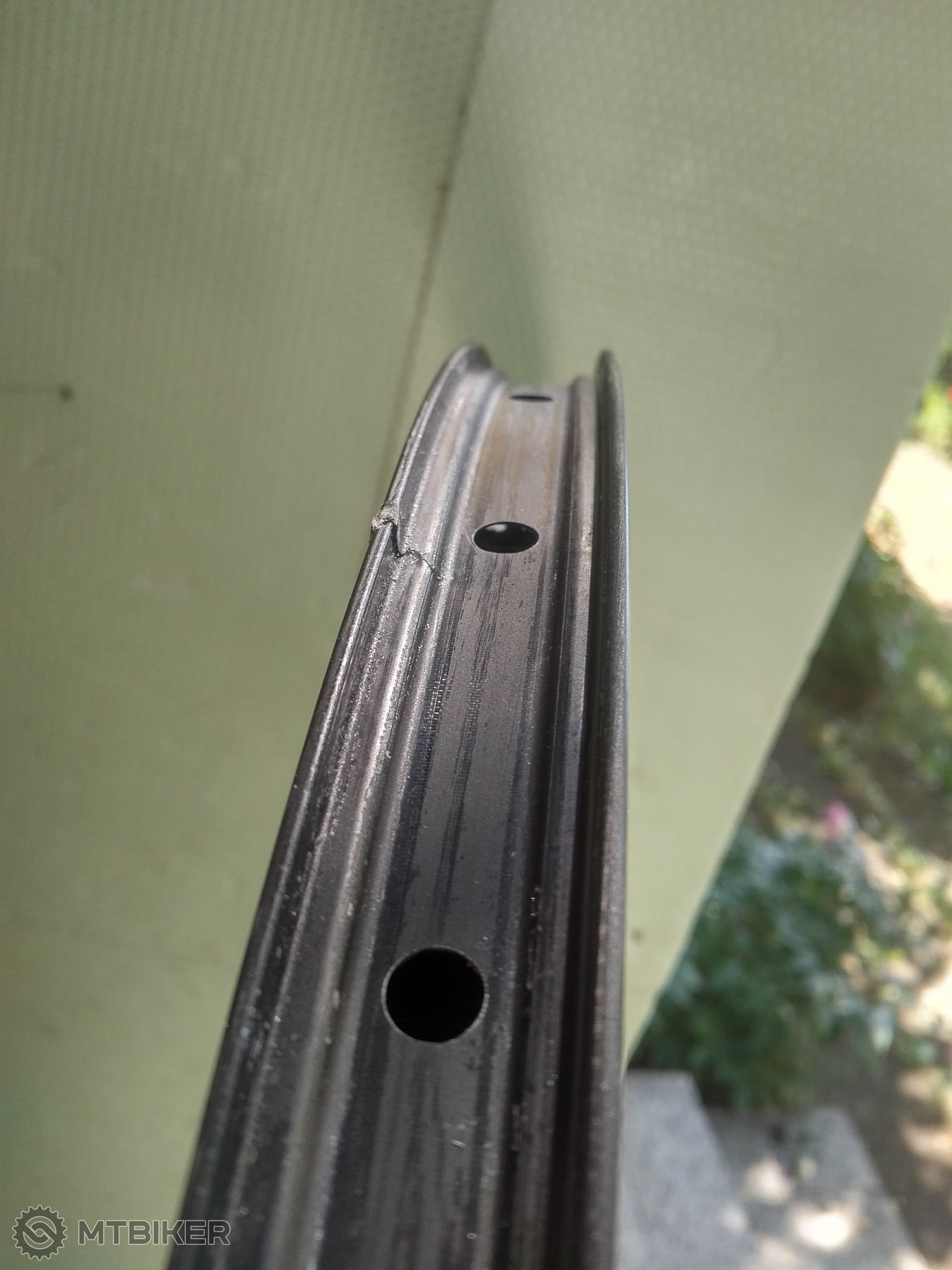

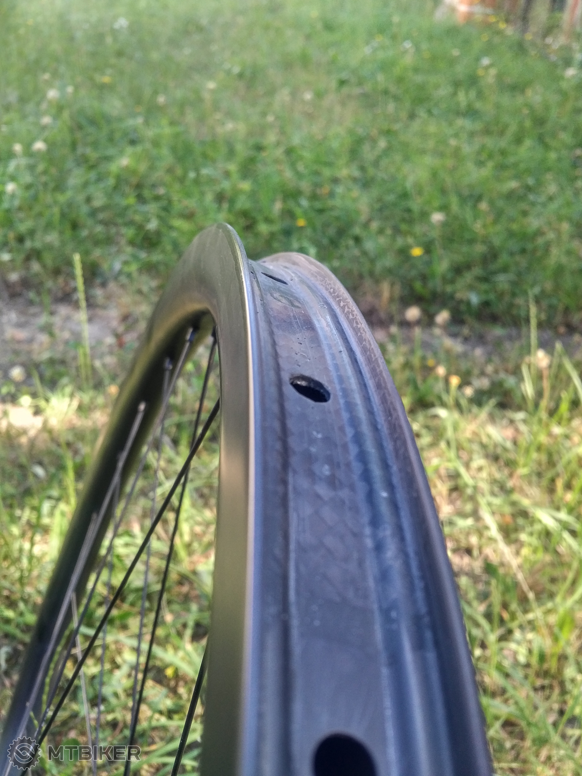

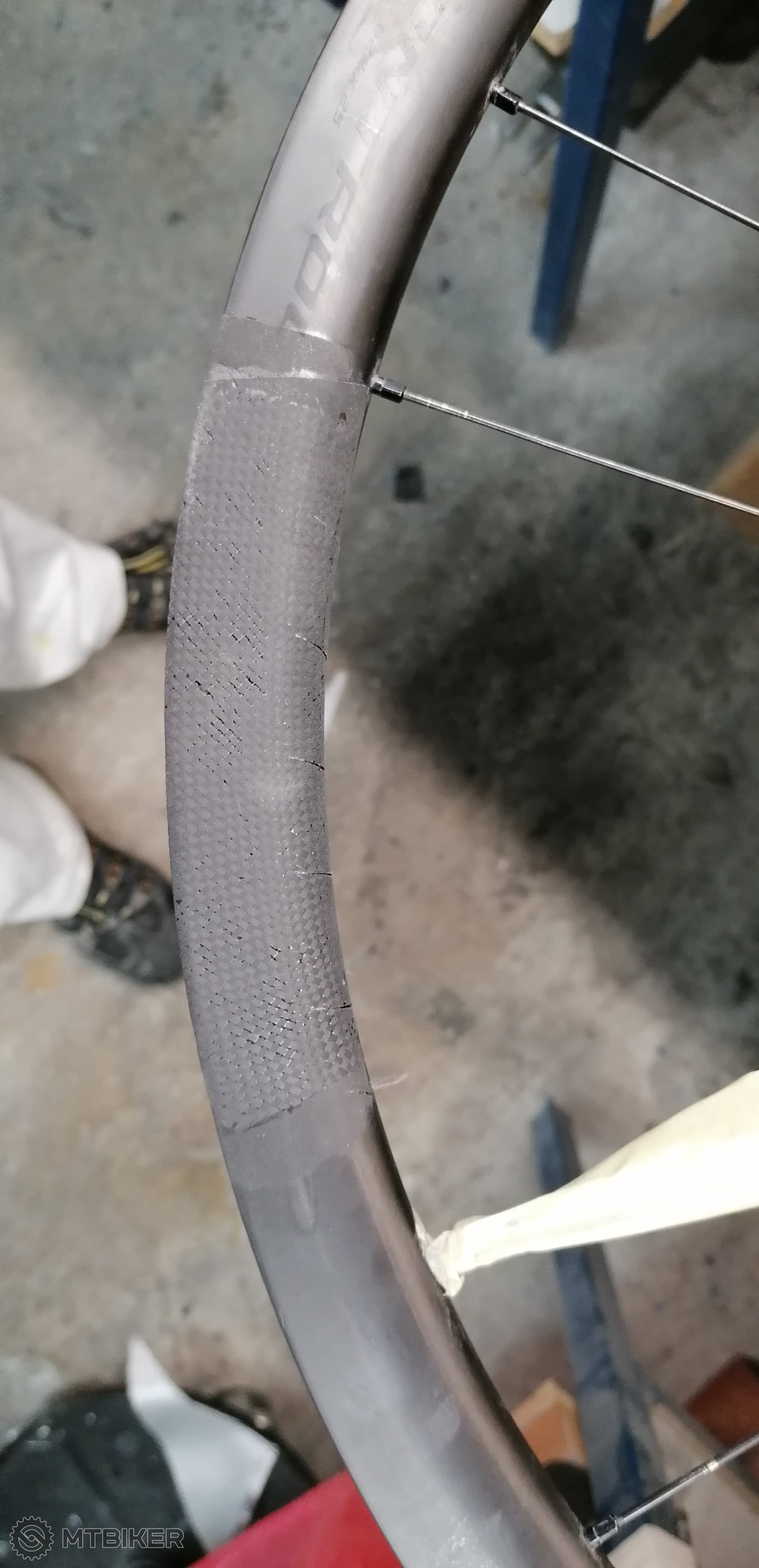

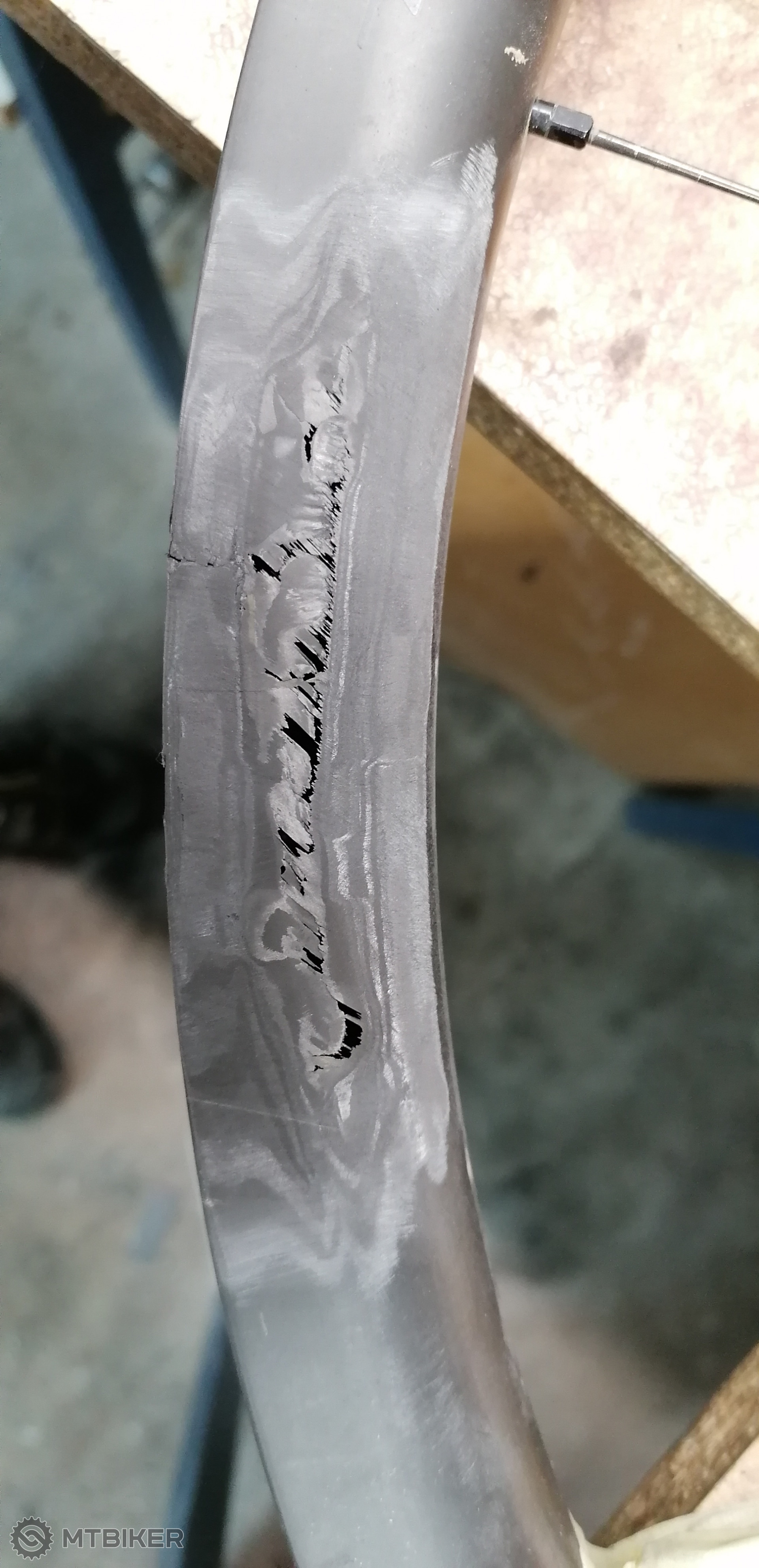

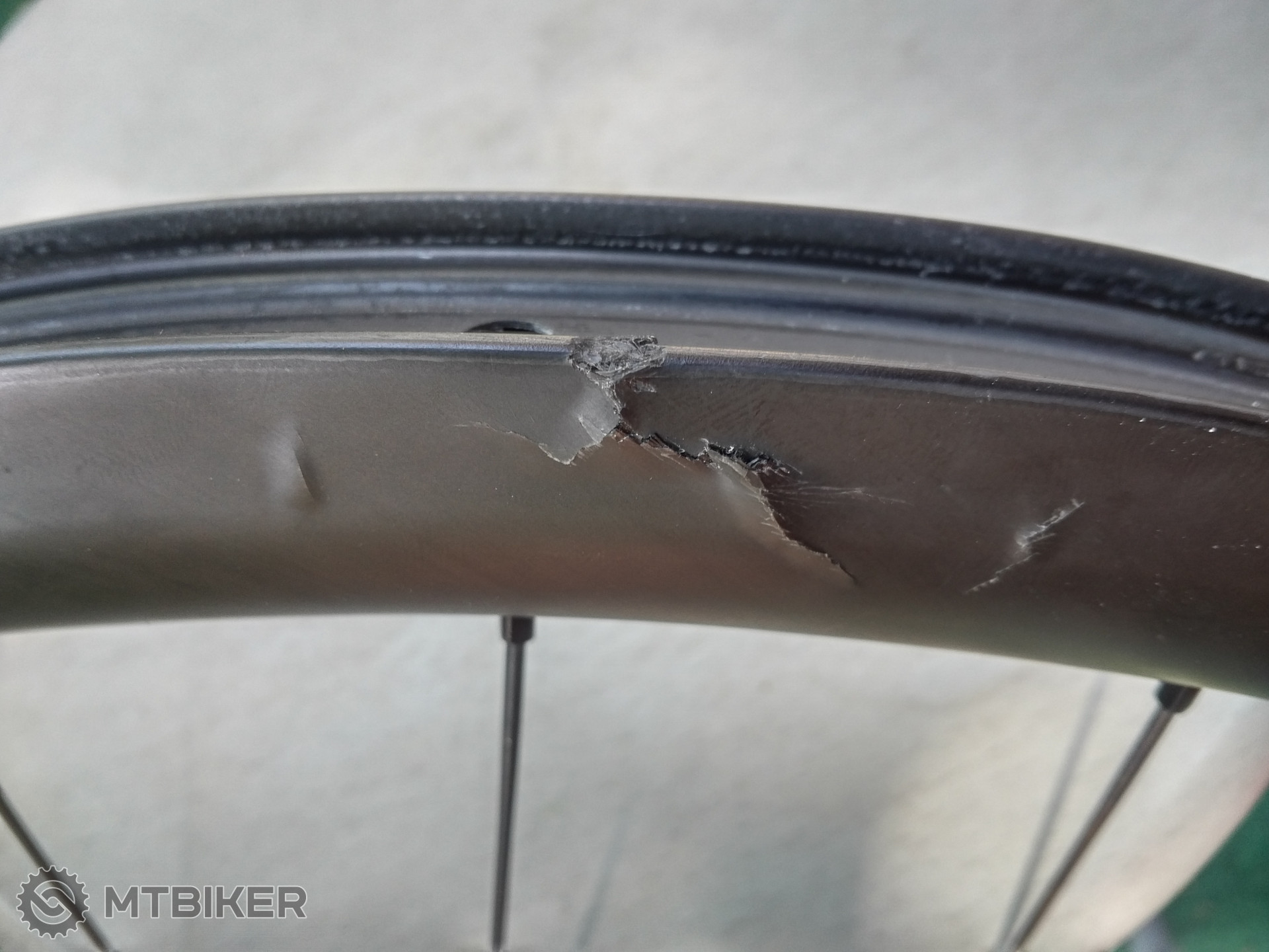

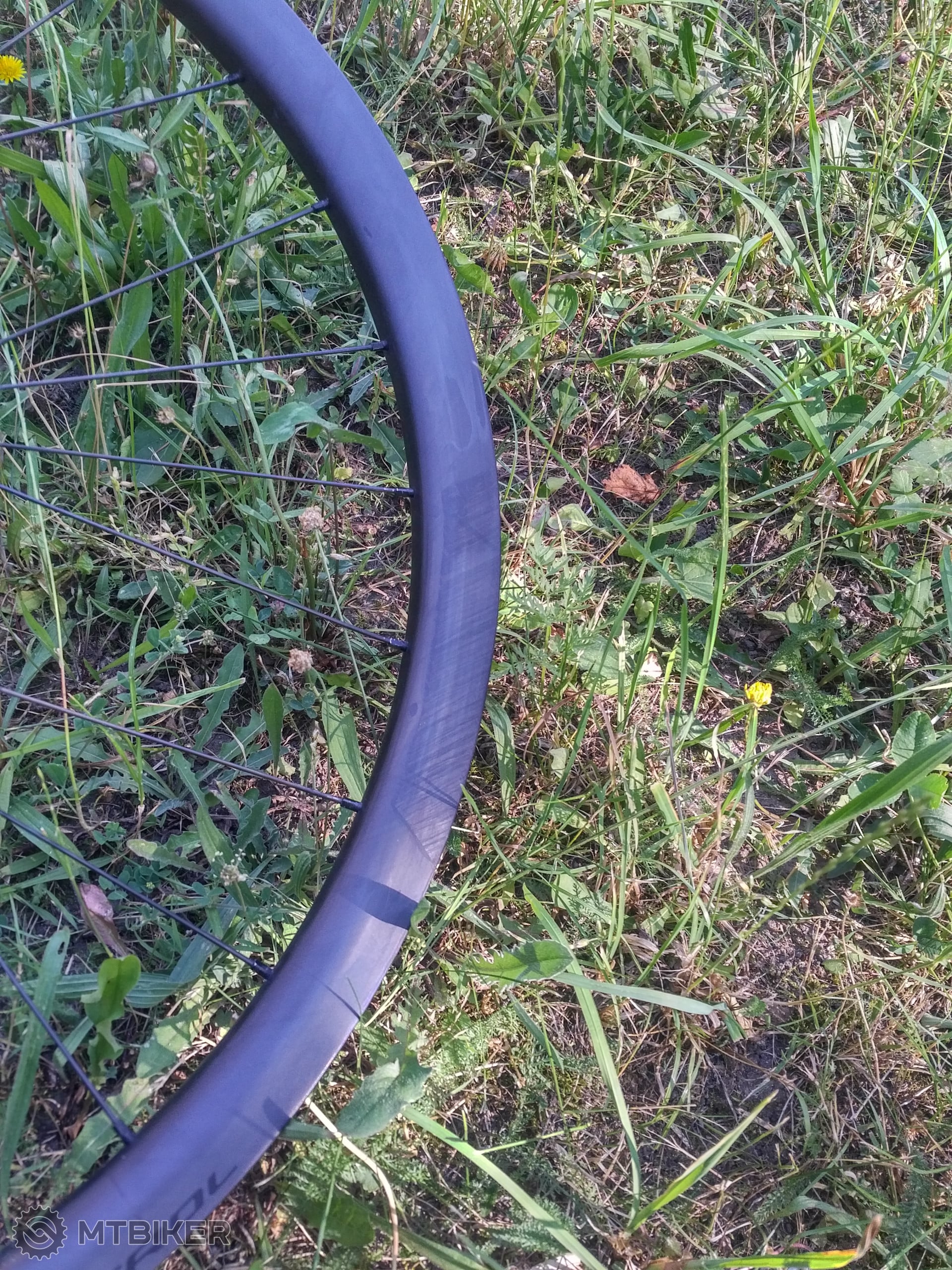

Ráfik Roval Carbon SL. Bol prasknutý a chalan jazdil ďalej...z praskliny vzniklo toto:
EDIT: druhá foto je pred finišom...surová oprava.

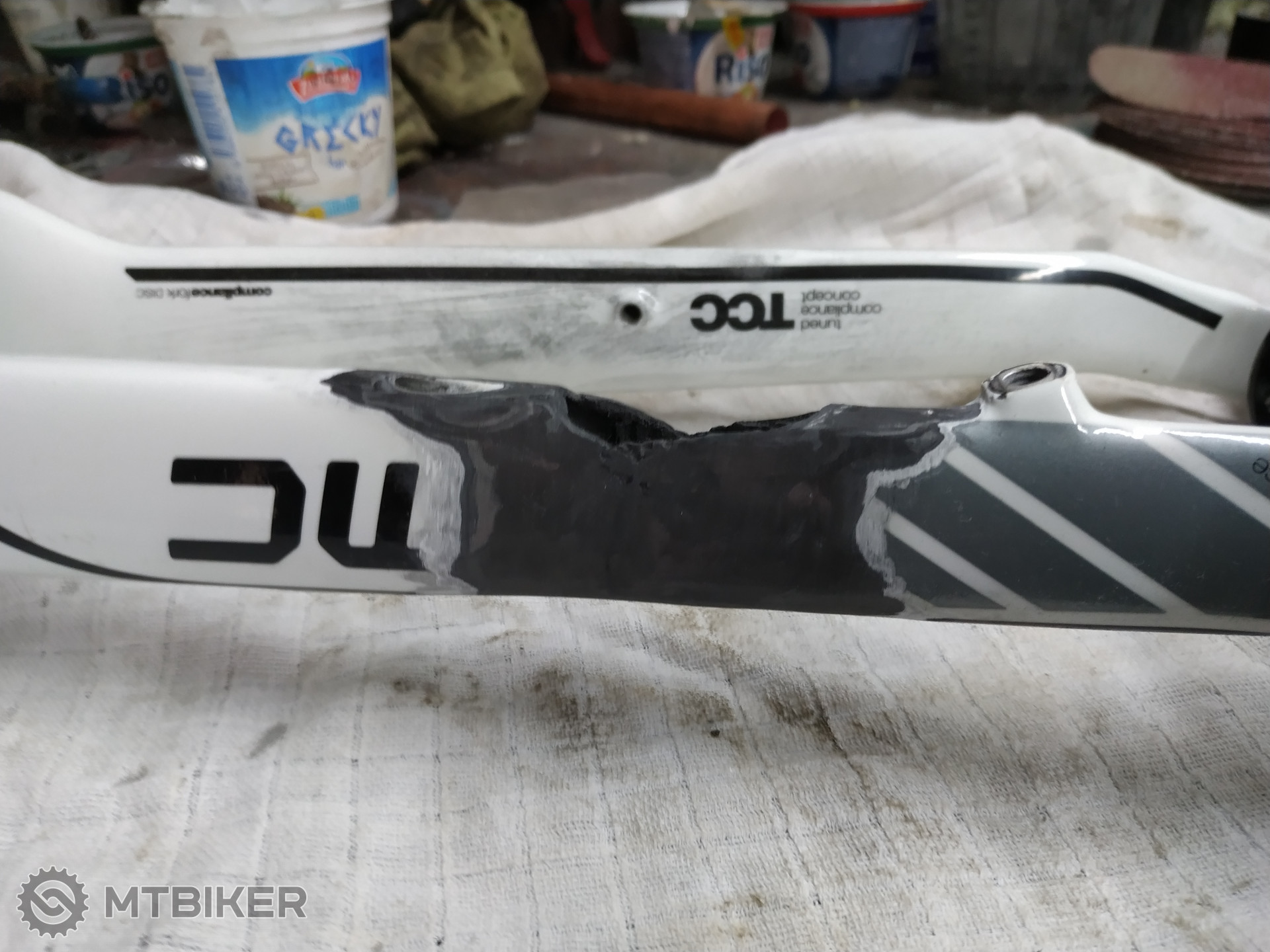

Resp. robím popri práci s kompozitmi aj prácu s kompozitmi. Lietadlá a bicykle....

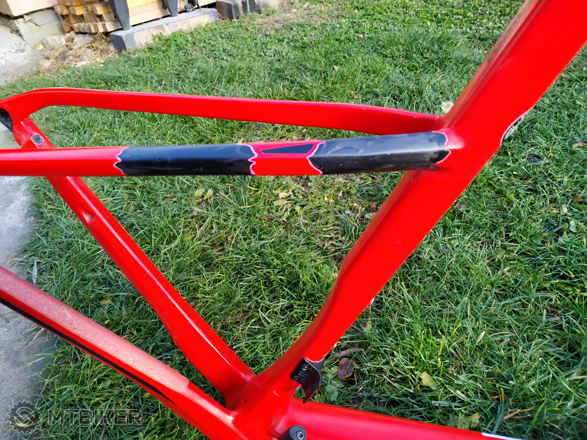

Netrap sa. Ten ram ma uzsiu zadnu stavbu a asi aj maksi lak. Mam ho doma a rovnaky problem. Zavisi aj kde si jazdil a blato s kremicitym pieskom vie brusit skoro vsetko.
Prelep to ochrannymi lepkami (folia, alebo aj hlinik, ked velmi chces) a jazdi. A mozes aj v blate.
Kontroloval som aj moj hlinikovy Spark a ten to ma obrusene tiez. Len nie tak velmi.

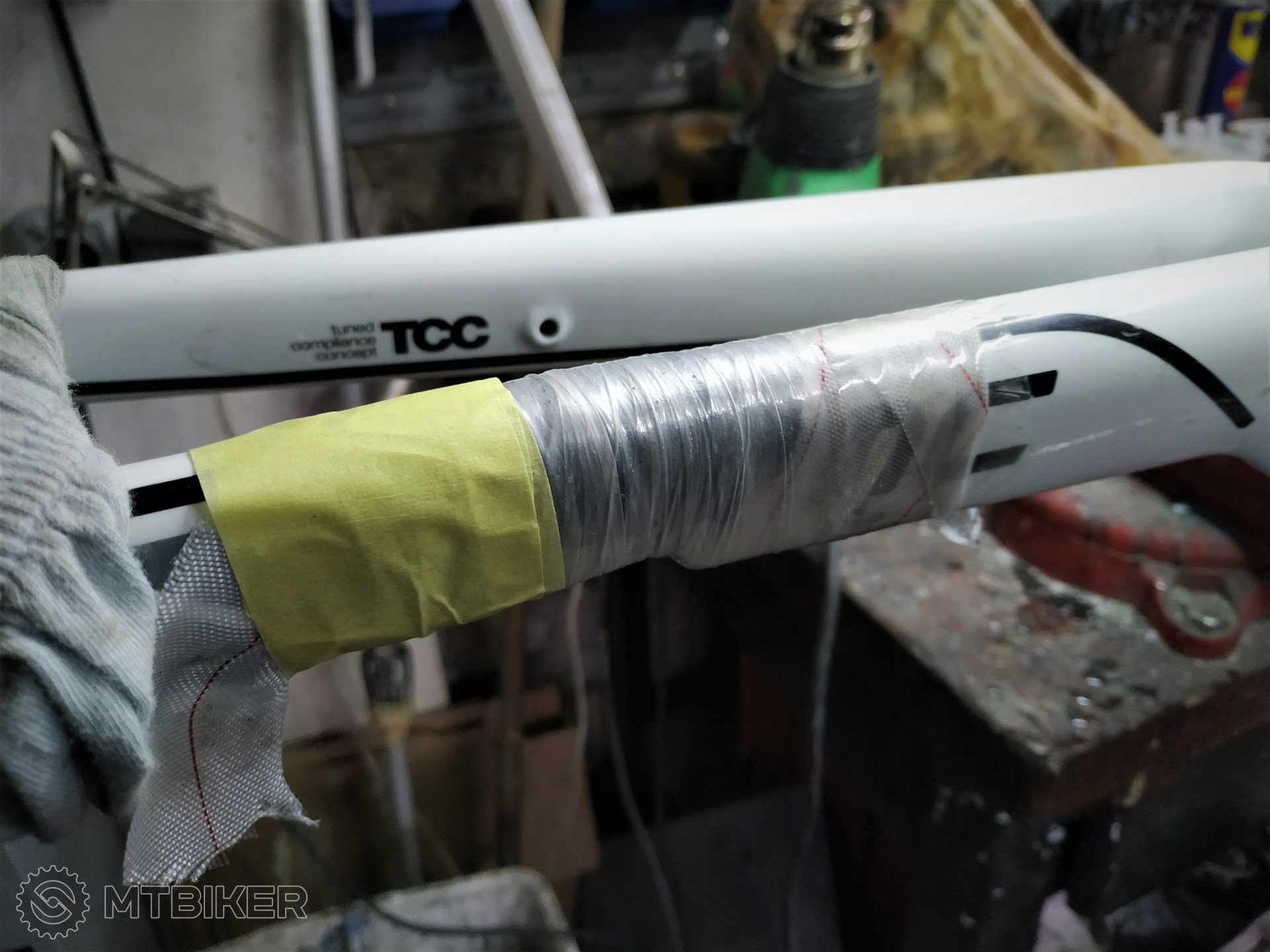

otvorenie zo spodne hrany, vylaminovane vnutro, uzavretie profilu a potom obruseny povrch do "v-cka" a nalaminovane viacero vrstiev vlakie. Zamerne bez povrchovej upravy ( tu polomat neon cervenu by som aj tak netrafil), nech je pekne vidiet kde sa co opravovalo...
