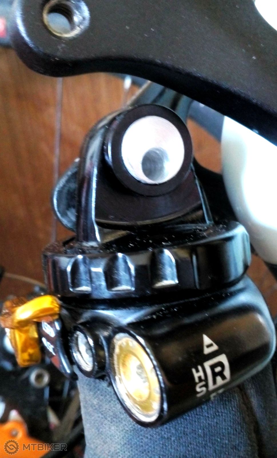

Ahoj, vytocene na sustruhu z duralu.
Ahoj, aky clanok to bol prosim?
Vedel by si pripadne taku vlozku vytocit aj dalsim?
radsej to robte z mosadze
https://www.mtbiker.sk/clanky/125789/ako-zmodernizovat-geometriu-biku-.html
Neviem mozno, keby toho bolo viac, robil to otec dochodca. Ale kazdy sikovny zamocnik v okoli by ti to mal vediet vytocit podla rozmerov nic zlozite.
Ok mozme skusit, ake rozmery? prip..cez ss.

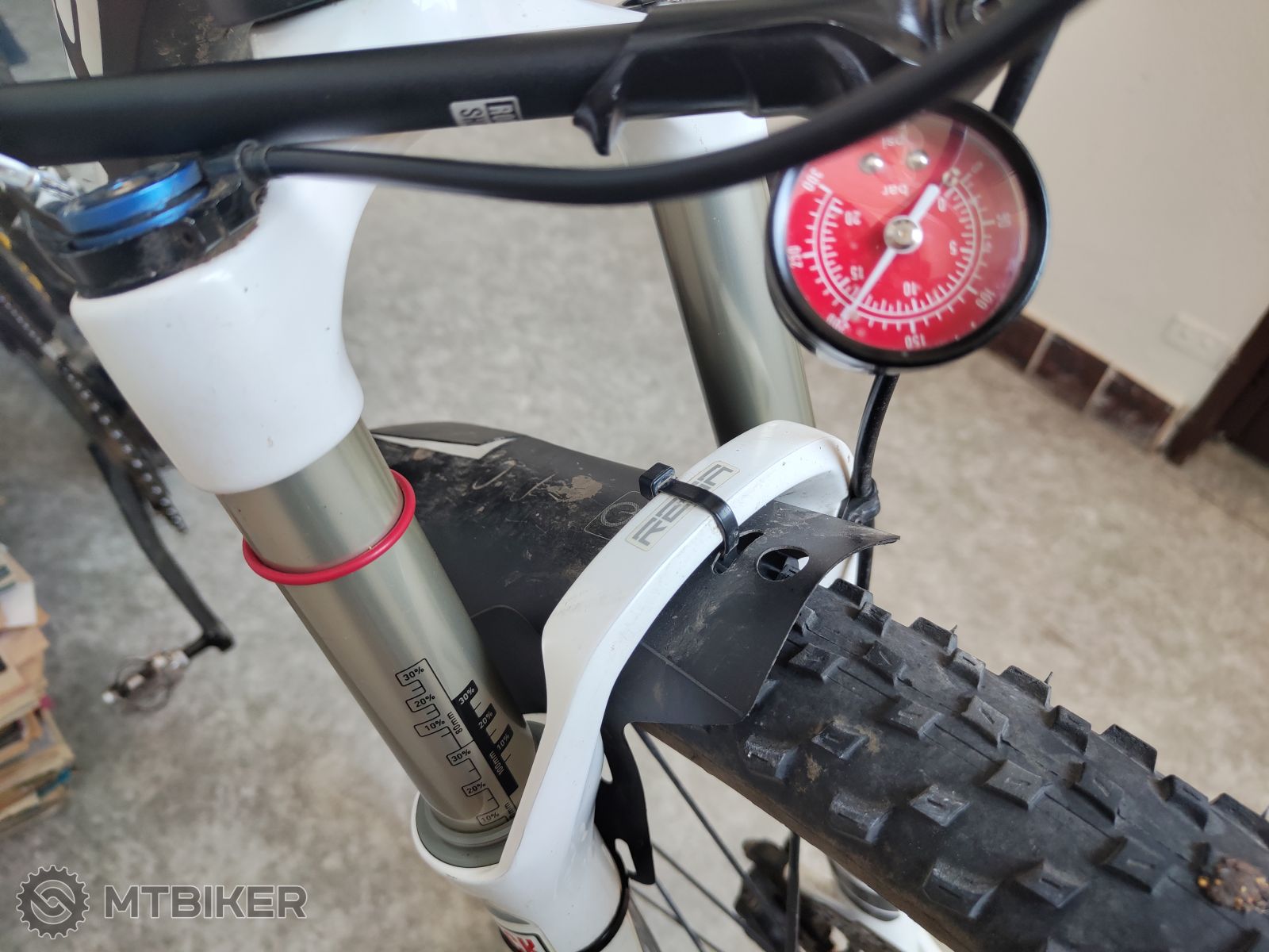

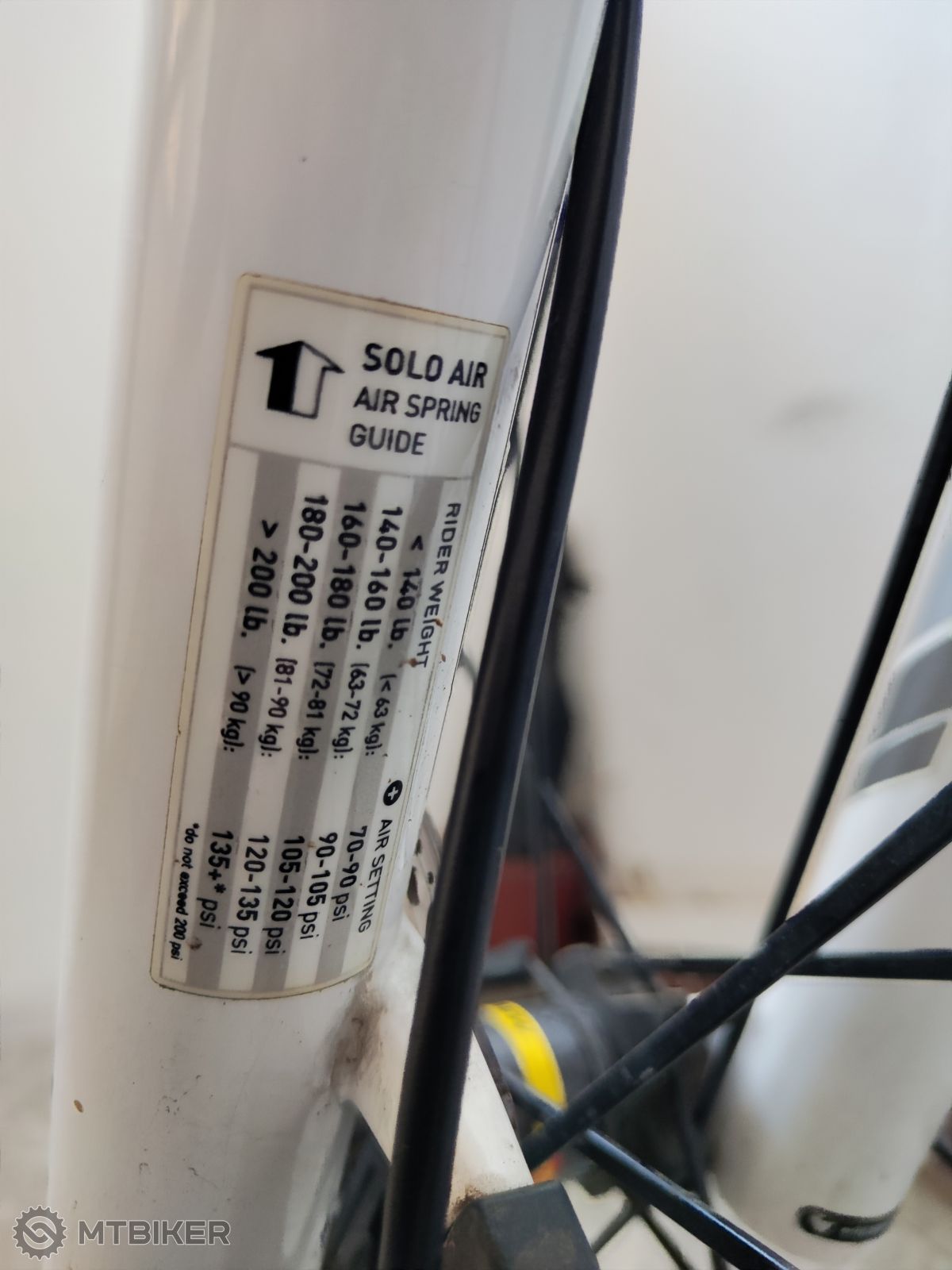

Vidla nechce do plneho zdvihu ani ked ju nafukam. Mala by mat 120mm, aj mavala, ale aktualne je to tak 95mm a rukou ju horko tazko dam na tych 100mm.
bojim sa ze je zas vzduch v spodnych nohach. Reba 2013 SA
naposledy som to prifukol na 110 psi co mi uz pride dost vela a aj tak je taka ze gumicku dostanem skoro az po doraz. Chcela by asi servis ale ja to doma nedam a moj servisak sa odstahoval do Vrutok
co sa s tym da robit vramci mojich moznosti?
po asi 1cm to nejde zasunut dalej, je tam nejaky odpor
cim viac to nafukam tym viac sa to dvihne ale nad 130 som to uz neskusal fuknut, aj tak to bolo tvrde az moc tak som sa vratil na 100psi a zas klesol zdvih. Chcelo by to asi servis.
1 cm staci na prerusenie tesnenia, ak by bol problem v spodnych nohach, tak by si uz pocul zasycanie..
preto mi vychadza, ze problemom bude skor upchaty eq port.. to sa da overit tak, ze ked ju zacnes prifukovat, pri istom tlaku sa piest dostane na uroven portu a mal by si pocut zasycanie, vtedy sa vzduch "prelial" z + do - komory.. neviem v ktorom mieste zdvihu to ma Reba, ale pri Yari to je 10% sagu.. ratam, ze Reba to nebude mat velmi inak.. ak ziadne zasycanie nepocujes, tak je to zrejme upchatym portom..
a neboj sa ju poriadne prifuknut, Reba zvladne aj 200 psi
pri 100psi to nema ani 100mm full zdvih, max tak 90mm
pri 200psi co uz som isiel na hranicu toho co psiu na stitku ako max to prejde cez 100mm ale k 120mm to ma silno daleko
ziadne sycanie som nepocul ale tak ja som nahluchly tak tazko posudit
