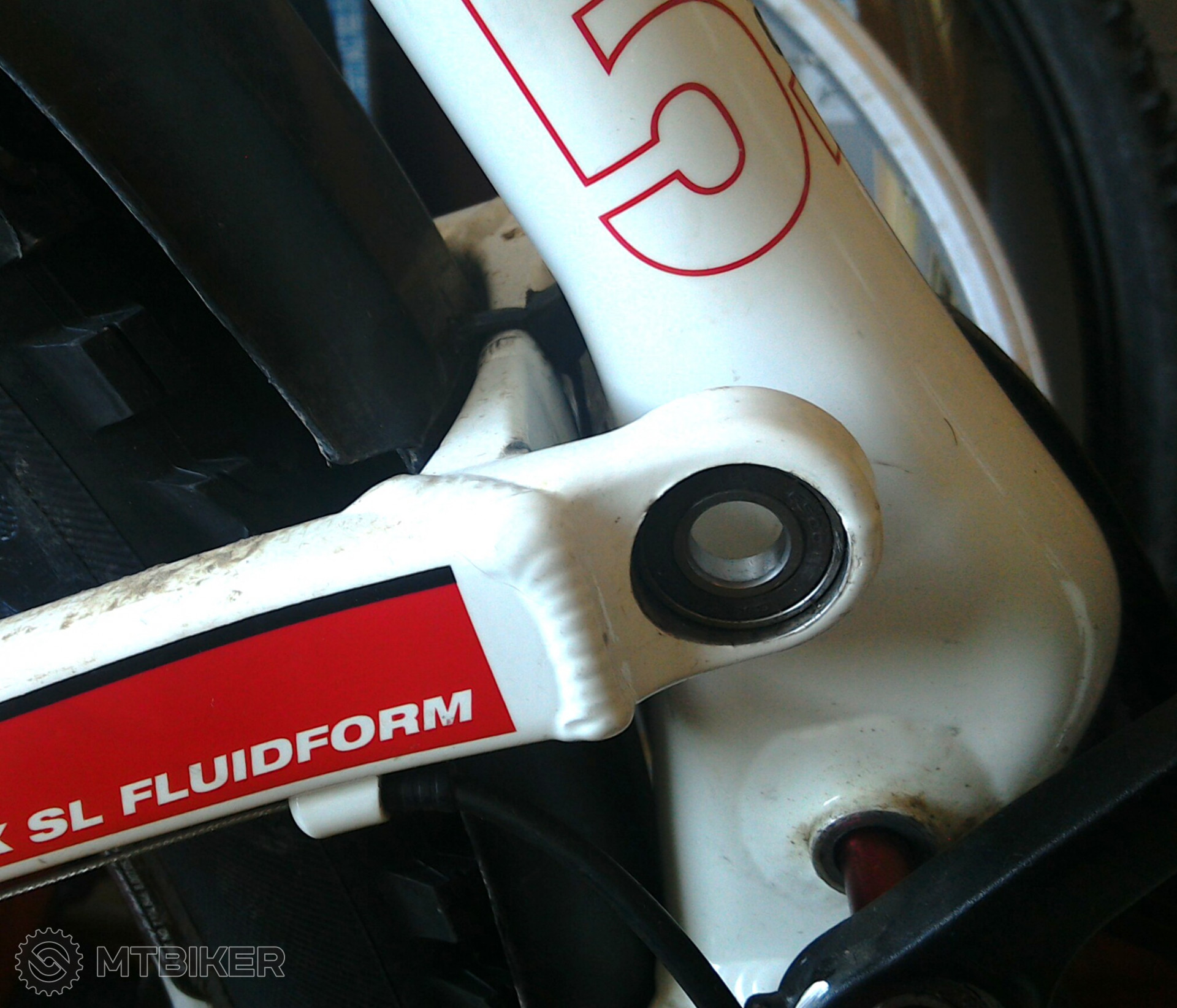

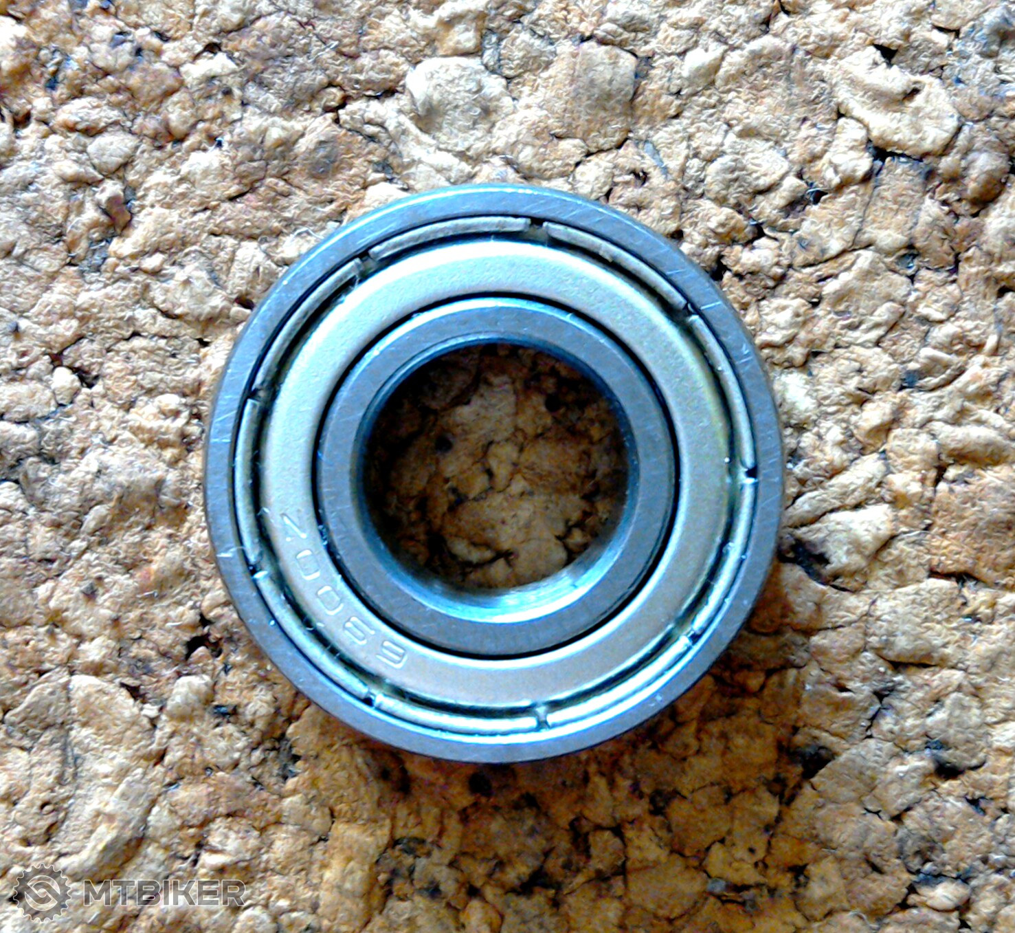

Axiálne, v smere lisovania dnu a von asi 1 mm, CELÉ ložisko sa mierne posúva v materiále otvore-púzdre rámu. Ložisko samo o sebe je ok, nemá vôľu. Dik.

Myslim, ze mas uplnu pravdu, nikdy ma nenapadlo, ze sa nieco take moze stat! Ved tam je len mierny pohyb asi 20 stupnov. Lozisko bolo divne ked som ho vybral, suche a drhlo, muselo sa zaseknut a otacat pri pruzeni cele v puzdre ako pises, voda, prach a hrdza robia svoje...riadny sok!

Hod to rovno do srotu a kup 2RS variant, ktory ma lepsie tesnenie. Pripadne dopln mazivo, ako sa tu spominalo. Aj ked neviem, ci to ludia robia aj pri kupe noveho biku.
To je pruser. Mas vyhodu, ze je to na hlavnom cape, ktory to stiahne a nehrozi bocny pohyb zadnej stavby.
Napr. na Trekoch sa to obcas stane v zadnom cape a to je este vacsi problem. https://www.youtube.com/watch?v=_s2oOR6hl34
Ak nepomoze Loctite (660 je na medzery az do 0,5mm https://www.henkel-adhesives.com/hu/en/products/industrial-adhesives/retaining-compounds.html ), zvazoval by som aj navrtanie maleho otvoru (<2mm) so zavitom a fixovanie loziska srobikom/cervikom.
