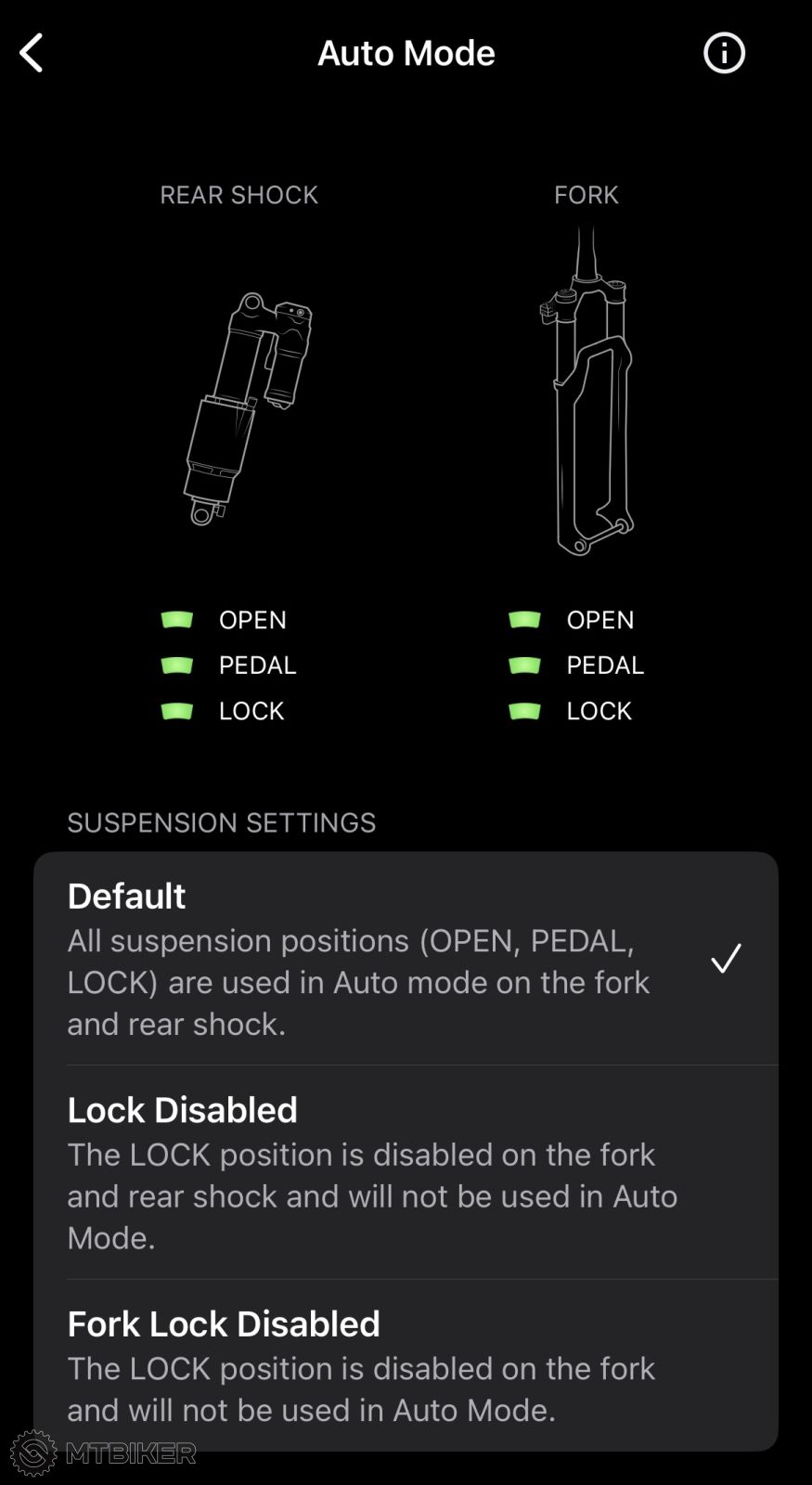

So sram stranky…
Pisal som ohladom tohto aj na support, tak uvidim co mi odpisu.
IMG_8867.jpeg 161.47 KiB thumb_up0thumb_down
29.05.2025 - 17:48:30
Nechapem, co je na tom nezrozumitelne a co presne sa pytas 😀
Vsetko to, co je tam napisane je presne to, co ti tu aj my piseme, ale ze uplne vsetko. To vyzltene je len jeden kusok do skladacky.

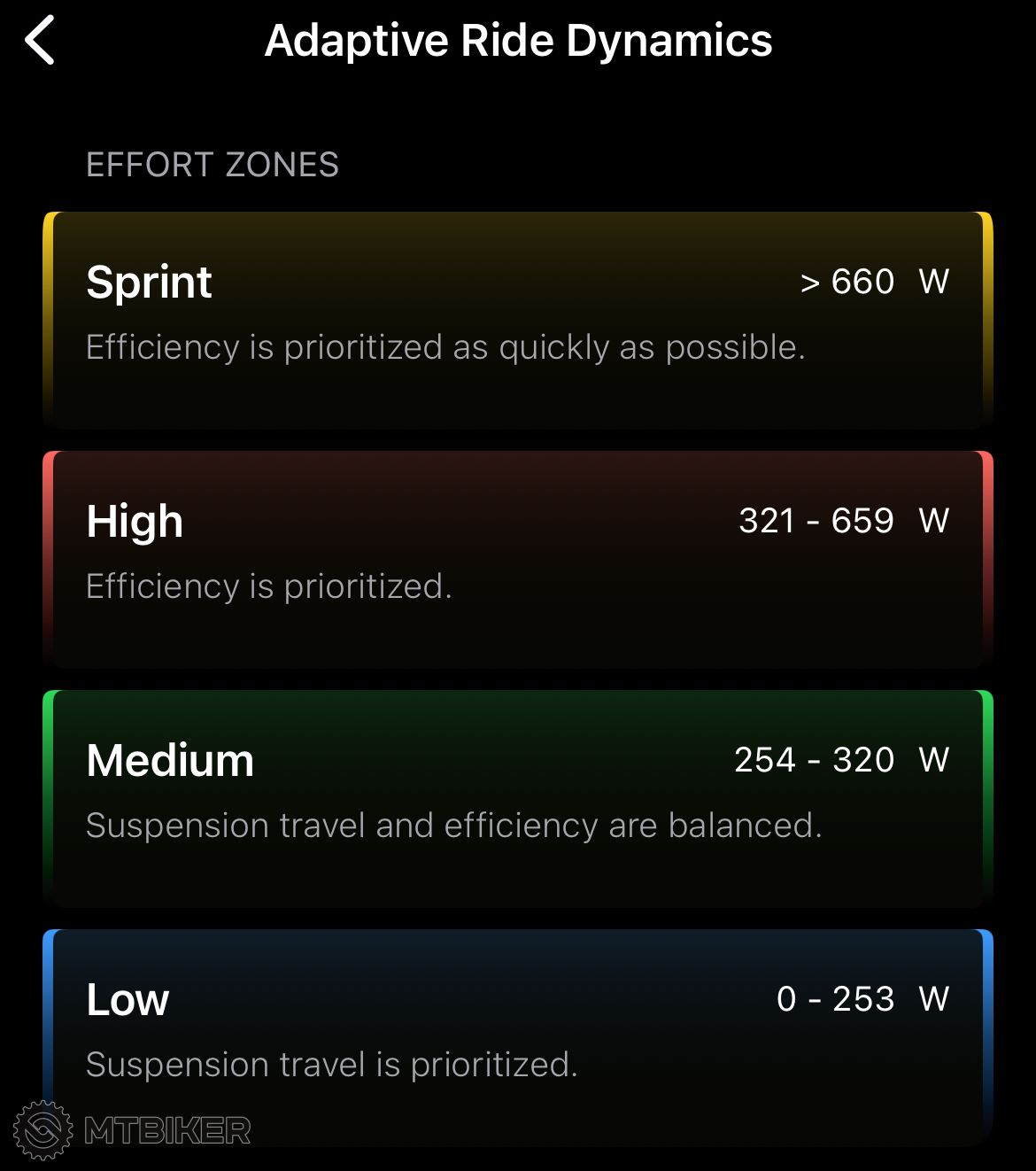

29.05.2025 - 18:55:01
A presne to vyzltene ma zaujima, low effort = Open.
Ale momentalne to tak nie je.
Kazdopadne musim riadne pojazdit.
Ako mate tie zony nastavene vy?

mtbmetal s biasom si mal pravdu, preluskal som celu stranku co a ako to robi…. A upravuje to to vsetky 3 mody.
Teraz vecer som sa bol iba povozit okolo baraku a uz mi to nezamklo vidlu pocas zjazdu.
Predtym som dal tlmicu +15psi a kalibroval som system opat.

Ja to mam takto

Prva jazda za mnou… super to funguje, len budem to asi musiet doladit. Skusim dat nizsie tlaky nech je to v Open mode makksie a ked tak este Bias na -1.
Pripadne viac pojazdit, lebo mi dalo Low zonu az po 304W.

No, uz som s tym par tyzdnov pojazdil a zdielam pocity:
- Mesiac a ani 405km ako pise Tecka mi to urcite nevydrzi. Nemas na tom vela asfaltovych km?
- Jazda s FA je urcite tvrdsia ako bez neho. Velakrat to uplne zamyka v situaciach, ked ja by som to nechal v strednej pozicii (vacsinou v pomalej rychlosti ked slapem utlacenym lesnym chodnickom, ktory je ale trochu hrbolaty)
- Nevnimam velky vplyv Adaptive Dynamics. Pokial nejdem intervaly alebo preteky, tak som skoro stale v zelenej zone. Aj tak to ale zamyka viac ako je pohodle na pohodovu jazdu.
- Mam pocit ze Bias setting ma vplyv len na to, ako rychlo to znova zamkne po odomknuti. Jazdim na 0. Ked som skusal -1, -2 tak som mal pocit ze jediny rozdiel je ze to zostava dlho otvorene, ale citlivost kedy to odomknut sa nemeni.
- Vacsinou prave kvoli tomu mam "Fork lock" disabled. V sedle sa vidla nehne v Pedal mode ani ked idem 400+W takze som s tym v pohode. Nemyslim, ze je velka pravdepobnost ze budem sprintovat po asfalte o umiestnenie na maratone, takze s tym kompromisom dokazem zit. Dalo by sa to riesit dalsim AXS podom, ale stara Reverb je tazka a nova hnusna :D takze najprv zoderiem tu BY Divine co tam mam.
Suma sumarum, je to super na pretekanie a intenzivnu jazdu ale keby som sa chodil len vozit pre radost, tak mi to mozno aj zacne liezt na nervy :D
Dost by podla pomohlo, keby umoznili trochu granularnejsie nastavenia - napr. vypnut Fork Lock len v zelenej zone. Pripadne by to mohlo aj samo podla akcelerometra vediet posudit kedy idem zo sedla a dalo moznost nezamykat vidlu pri jazde v sede.
