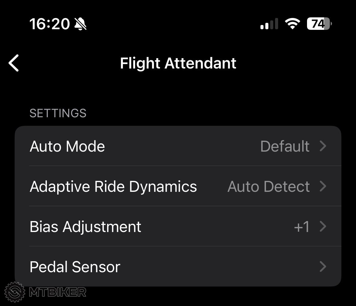

Flight Attendant - Bias Adjustment:
IMG_0255.jpeg 54.39 KiB Otvoriť v novom okne thumb_up0thumb_down

ale bias nastavenie je nieco ine ako prioritizovanie ci ma byt system otvoreny alebo zatvoreny.
ako mi uz odpisal backyfx, tak system prioritne zamyka, comu rozumiem, ale podla sramu (ako som dal link) to ma otvarat/zatvarat podla wattov.
v zjazde ti to niekedy zatvori?
tie zony su mi jasne, upravil som to, aby sa mi to castejsie otvaralo, ale neotvara sa mo podla toho.
