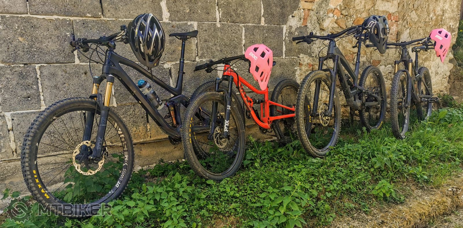

Bajky ak sa to dá ukladám vertikálne, ale nie všade je taká možnosť, keď tam je raz napísané: prosíme neopierajte bicykle o stenu, tak ich dám horizontálne, a v tom prípade ich dávam na stranu prehadzovačky, pretože som presvedčený, že je to menšie zlo ako krivé brzdové kotúče. Tie bajky vážia 12kg, nie je šanca, aby sa prehadzovačkám niečo stalo. A keby nedajbože, viem si (na rozdiel od teba) narovnať pätku prehadzovačky.
